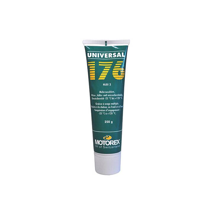

Gibt es die Einzeln? Ich dachte immer, das wäre ein fest verpresstes Set?
Ich denke seine Manschette hat ein Riss, aber das Gelenk ist OK..
Ich würde da ganz normales Radlager (Mehrzweckfett) nehmen.
Z.B.
