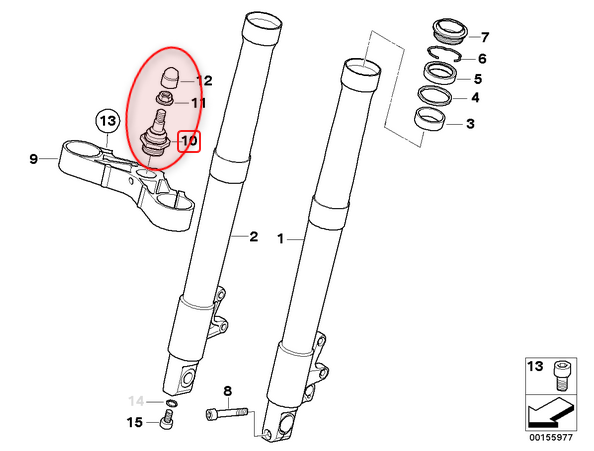

Irgendwann hatte ich das Gefühl, als wenn meine K25 (Bj. 2004, 88.000 km gelaufen) nie ganz geradeaus fahren möchte. Ständig war ich am korrigieren. Dabei wusste ich nicht, ob es einfach die Physik eines Motorrades war (leichtes Schlangenlinienfahren bzw. pendeln soll wohl normal sein, um nicht umzukippen) oder ich irgendwie hypersensibel war. Dann kam noch hinzu, dass ich im Spätsommer mit einem Freund durch die deutschen Mittelgebirge getobt bin und die ganze Zeit das Gefühl hatte, dass ich nicht mehr fahren kann (ok, bin Norddeutscher, da muss man sowieso Abstriche machen... ;)).
Nun saß ich mal die Tage bei schlechtem Wetter so in der Garage auf meiner GS dumm rum und war am überlegen, wie es mit uns beiden denn weiter gehen soll. Irgendwie mag ich sie einfach.. nur das Fahrverhalten.... Plötzlich ein Gedankenblitz: War nicht mal das Gummi am Kugelgelenk defekt? Wie lange eigentlich? Neues Gummi, voher kräftig sauber gemacht und neues Fett, hast Du ja damals gemacht....?! Egal, neues Kugelgelenk bestellt, Tipps hier aus dem Forum gelesen und an die Arbeit. Gestern nun die Probefahrt. Es war wieder meine gute geliebte R1200GS ohne irgendein Pendeln und selbst bei knappen 200 km/h mit flatternden Klamotten auf der Bahn stur geradeaus. :dance-smiley:
Das Teil meine ich:
Ach ja: Altes Kugelgelenk mal komplett Fettfrei gemacht, trotzdem nichts zusehen. Aber da ich nichts anderes gemacht habe, muss es das einfach gewesen sein.

Und ging ganz einfach mit dem rausschrauben?

Mit den Tipps hier im Forum dann doch. Also lange große Nuss, bei der die Fase weg schleifen, Kugelgelenk gut erhitzen und mit einem langen Hebel (habe mit einem Rohr verlängert) langsam und kräftig gezogen. Dann war es nur ein kleiner Ruck und danach konnte ich mit einer normalen Ratsche weiter machen.
Bei der Arbeit natürlich viel mit alten Lappen abdecken und konzentriert arbeiten, bevor man abrutscht und Schrammen zieht.

Hast du die Brücke dazu ausgebaut?

Es hat gereicht, das Federbein von Telelever zu lösen. Die GS stand auf einem kleinen Hydraulik-Heber. Damit habe ich die soweit angehoben, dass die Bremsleitung nicht überspannt wurde. Nachdem ich das Kugelgelenk von Telelever gelöst hatte (kleine obere Schraube vom Kugelgelenk lösen), konnte ich diesen am Kugelgelenk vorbei "fallen" lassen. Dann konnte ich mich der großen Schraube wittmen.
