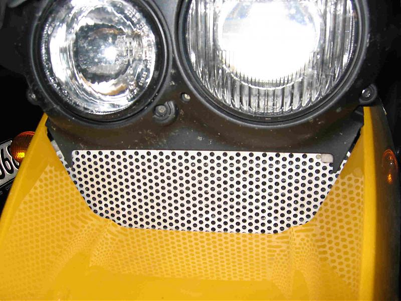

habe mir vor Jahren einen entsprechenden Schutz nach der Anleitung, wie sie auch Frank anführt, selbst hergestellt (einfaches Lochblech aus dem Heimwerkermarkt), mir ging es dabei um die Schutzwirkung.
Habe selbst hier in der Wüste Neu Mexicos (Basishöhe ca. 1300m NN, Sommertemperaturen über 40°C) keine Temperaturprobleme bekommen, auch nicht off-road in den Bergen, obwohl das Lochblech den Kühler deutlich abdeckt.

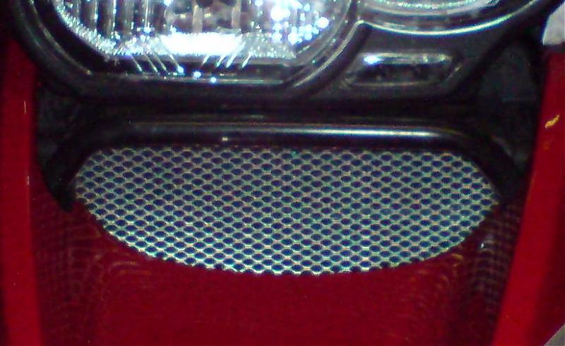

Ich habe mir das Teil auch selbst gebaut, nicht aus einer Lochplatte sondern aus eine Alugitter, kostet 0,5,m2 ca. 4€ sieht aus wie gekauft und war ganz einfach herzustellen

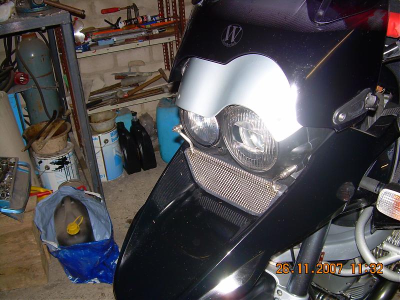

hab mein Kühlerschutzgitter im Eigenbau abschraubbar gemacht für Reinigungsarbeiten.
Schaust du Foto
GuweS
GuweS
20.07.2007
220
R1150-GS
Sieht auch gut aus ;) aus welchem Material sind denn die Halter?
Jo[/quote
die Abdeckung ist aus VA Lochblech und ringsum mit Kantenschutzgummi versehen.
Die Halter sind auch aus VA
