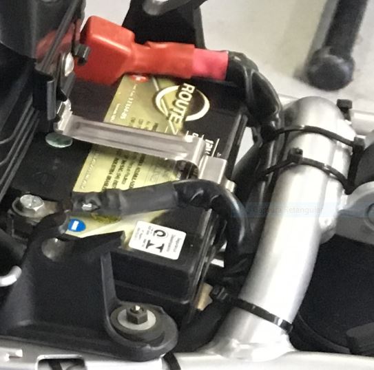

Moin zusammen,
ich habe das Problem, dass meine Sitzbank sich nur schwer einrasten und auch wieder abnehmen lässt. (Okay, an dem Verriegelungsmechanismus fehlt auch eine Feder - ist schon bestellt). In einem anderen Threat habe ich gelesen, dass es auch an der Verlegung der Batteriekabel liegen könnte. Leider habe ich keine Referenz - nur ein Bild wie es bei mir aussieht.
Wie werden die Batteriekabel denn korrekt verlegt? Ist eine 2008er ADV MÜ.
Danke und bis dann
Olli

Hallo Olli,
in der Betriebsanleitung wie auch in der Reparaturanleitung von Bucheli sind jeweils Bilder von der Batterie, in welchen die Kabel ähnlich wie auf deinem Bild verlegt sind. Von daher gehe ich davon aus, dass dies nach den Vorstellungen von BMW passen müsste.
Bei meiner, ebenfalls MÜ, sind die beiden Kabel nicht über, sondern seitlich an der Batterie verlegt. Das Massekabel kommt nicht (wie bei dir) seitlich neben dem Minuspol hoch sondern hinter der Batterie. Muss hier allerdings bei einem Batteriewechsel die mit Kabelbinder am Rahmenrohr hinter der Batterie befestigten Polkabel vollständig lösen sonst bekomme ich diese nicht aus dem Schacht
Viele Grüße Ralf

Moin zusammen,
Danke und bis dann
Olli
Die beiden Aufnahmen für den Sitz, links und rechts vom Akku, stehen doch deutlich oberhalb der Bat-Leitungen, sollten also dort kein Hindernis beim Sitz auflegen sein. An den beiden Leitungen sind auch keine Druckstellen erkennbar.
Das Einrasten findet ja auch an der hinteren Kante vom Sitz statt. Wenn es also schwer gehen sollte, müsste man in diesem Bereich nachbessern.

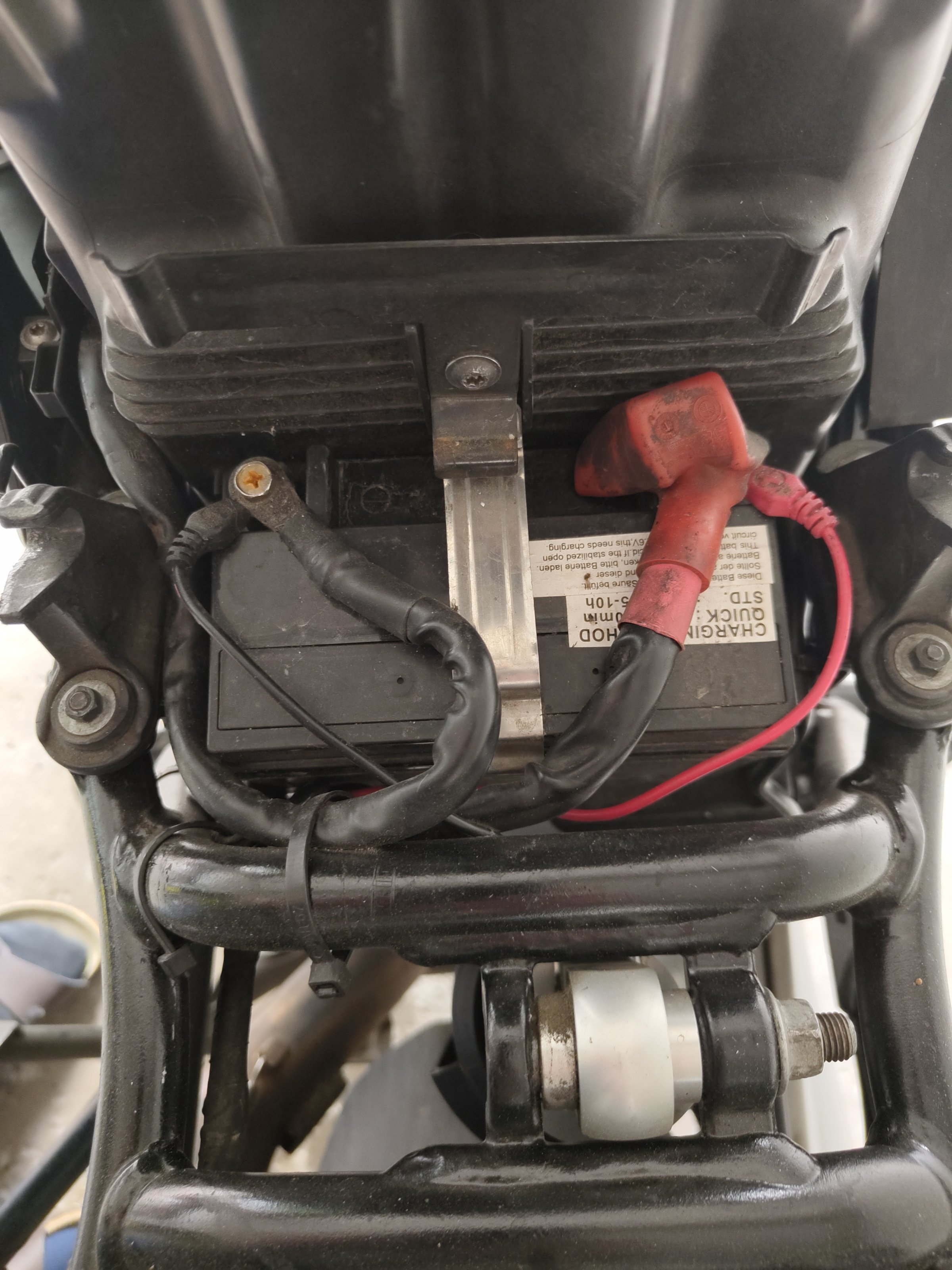

Hallo Olli,
Das Foto zeigt die originale Verlegung der Batteriekabel meiner MÜ, ist R1200GS 2008 Bj.
