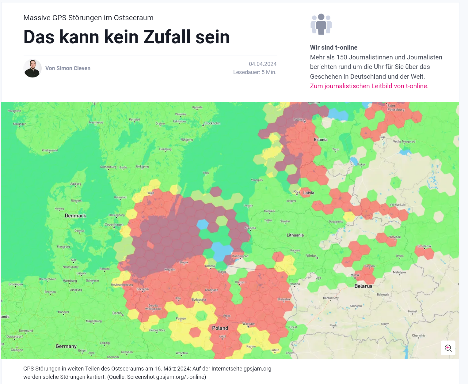

Holt sich das Navi die Uhrzeit nicht über GPS?
Kann es daher sein, dass die USA wegen des Ukraine- oder Israel-Krieges das GPS-Signal für die Privatnutzung öfter mal "unscharf" schalten?
Manche Segler haben in letzter Zeit auch Probleme.
