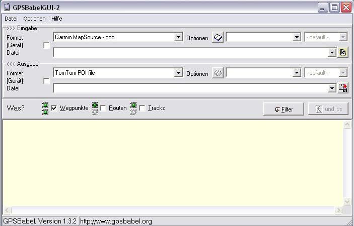

Hi
geht, schau Dich mal nach gpsbabel um.

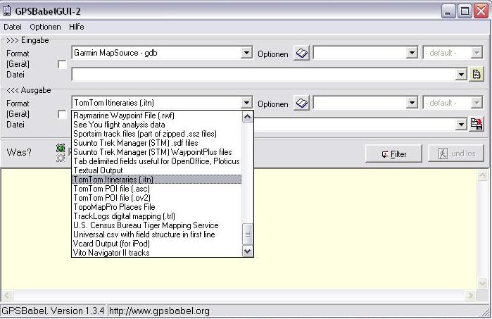

Aktuelle Version: 1.3.4
Hab gerade nochmal die gpsbabel homepage besichtigt und mit "Entsetzen" :eek: :D festgestellt, dass ich 2 Versionen im Rückstand war. ( Schrecklich :p )
Die neue Vs kann TomTom noch besser.s.u.
Übrigens nicht auf der Homepage erschrecken lassen, es ist freeware, keine 25$ Support.
Hier ist die Abkürzung zum konkreten Download.>die ZIP-Datei ganz unten.
