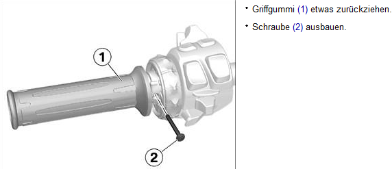

Hallo! Bin neu u d bei meiner R1250GS wackelt der linke Kombischalter. Ich finde keine Möglichkeit zur Befestigung, habt ihr einen Tipp oder ein Foto für mich, wie ich den Griff/Schalter arretieren kann? Danke

Eine Anschlussfrage hierzu:
Die Befestigung des Schalters mit der langen Schraube No. 2 im obigen Bild bringt aber auch mit sich, dass die Schaltereinheit nur in einer Position montiert werden kann, richtig?
Grund der Frage: Ich möchte den Schalter im Bezug zum Kupplungshebel ein ganz klein wenig verdrehen. Wenn es mit der Schaltereinheit nicht funktioniert, kuck ich mir eben den Kupplungshebel genauer an.

Das hatten wir auch schon mal. Die Schaltereinheit kann nur anders positioniert werden wenn man ein neues Loch in den Lenker bohrt.
