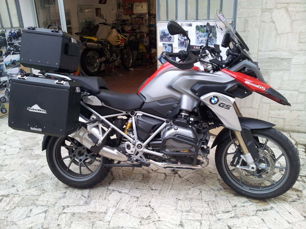

Mal ein Hinweis zu dieser Koboldbike Geschichte:
Ich denke, viele suchen genau so etwas ,die denzente Optik der Vario-Träger mit den Nutzen und der Handhabung der Alus.
Nun muss man bedenken, das die Alus (besonders der 48 L Koffer) ganz ordentlich an den Haltern zerren, jedenfalls mehr als die Varios.
Mir fehlt da insbesondere die untere Hechabstrebung (diese Stange, die beim Alu-Baugerüst hinten unter der Nummerschildtafel lang läuft)
Ohne da, erzeugt der Koffer so hinten ggü. der Clickhalterung ein ordentliches Biege/Schwingmoment, das von der Vario-Halterung (Pilzkopf in Plastik gelagert....:eek:) gefangen werden muss.
Hätte BMW da auch nur halbwegs Vertrauen zu, hätten sie garantiert ihre Vario-Halter in kombination mit den dicken Alukoffern im Angebot. Das mn statt dessen auf das Baugerüst setzt, hat wohl eine Grund.
Wer in den Alus dann nur Watte oder leichte Klamotten auf glatten Strassen bis 130 km/h spazieren fährt, wird wohl kein Problem bekommen.
Wer die Koffer auslastet und auch mal Schotter oder Strassen, die eine schwingende Balstung ergeben fährt (richtiges Kurvenwedeln) der merkt mit beladenen Alus, das schon das Baugerüst weich wird und die Fuhre zum nachschwingen neigt.
Wie das für die Variohalter ausgeht (hält der Pilzkopf im Plastik oder reißt der ganze Sche... aus?:cool: ) ich würde es nicht probieren wollen!
Rein festigkeitsmäßig hätte ich bei einer so dermaßen gesteigerten Belastung kein Vertrauen zum Vario-Halter!! :)

RunNRG
RunNRG
26.05.2010
730
Berzdorf
Honda Innova ANF 125
Sie haben weniger Nutzvolumen und andere Abmaße (Hebelangriffswege...)
Vielleicht hat BMW beim Baugerüst ein wenig mehr auf die sichere Seite konstruiert, bei den Vario-Haltern sind die Reserven ggü. Überlastung mit Sicherheit geringer, deutlich geringer!! (die Festigkeit des Kunststoffes als auch die 3 Befestigungspunkte beim Vario System, das deutlich linarer haltert als das 4-Punkt-System des Baugerüsts und damit bösere Hebel abfangen muss.
Schwächeres Material und geometrisch ungünstigere Haltepunkte.....was sagt uns das? :)

Die Koboldbike-koffer stützen sich auch an der Nase am Fussrastenhalter ab.
Die Varios können das ab, noch nie gehört, dass es einen Vario auseinander vibriert hat.
Wie die Koboldkisten reagieren, wird sich irgendwann zeigen.

Es geht weniger um Vibrationen, als um die aufzunehmenden Kräfte. :)
Oben hält der Pilz und die Laschen, unten vorne der Fußrastenhalter. Unten hinten hält nix, das ergibt ein hübsches Drehmoment.

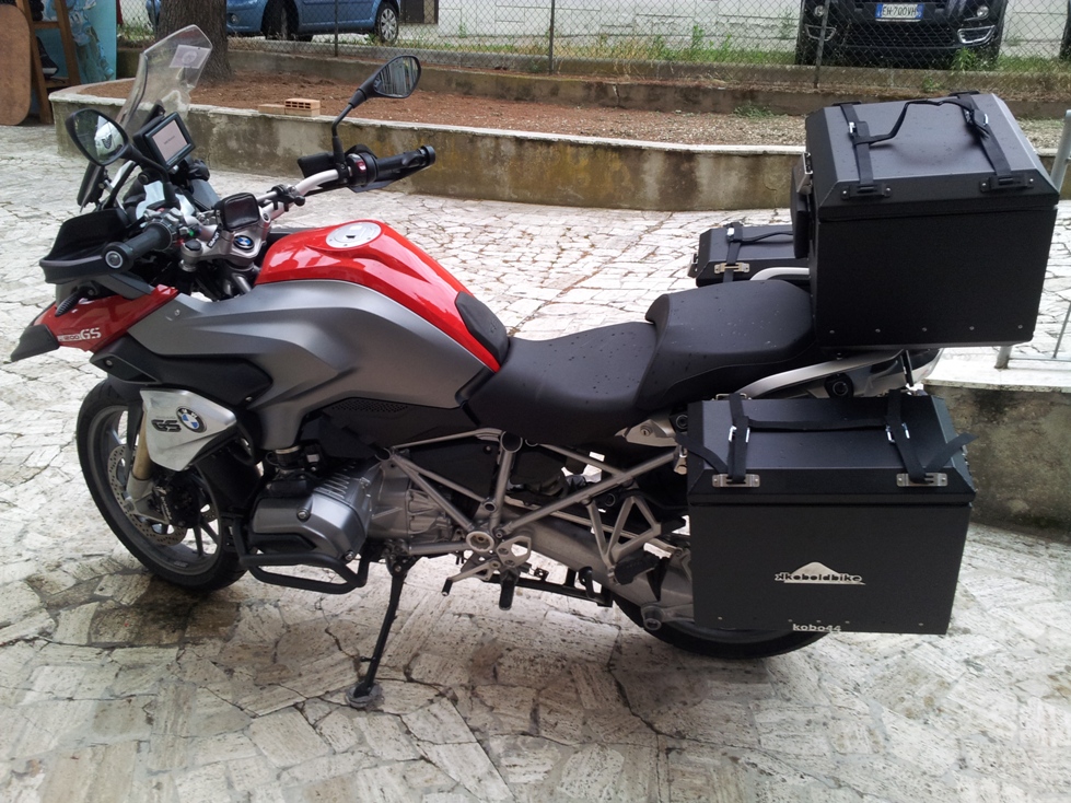

ich hab gerade noch Bilder zu den Koboldbike Koffern gefunden
