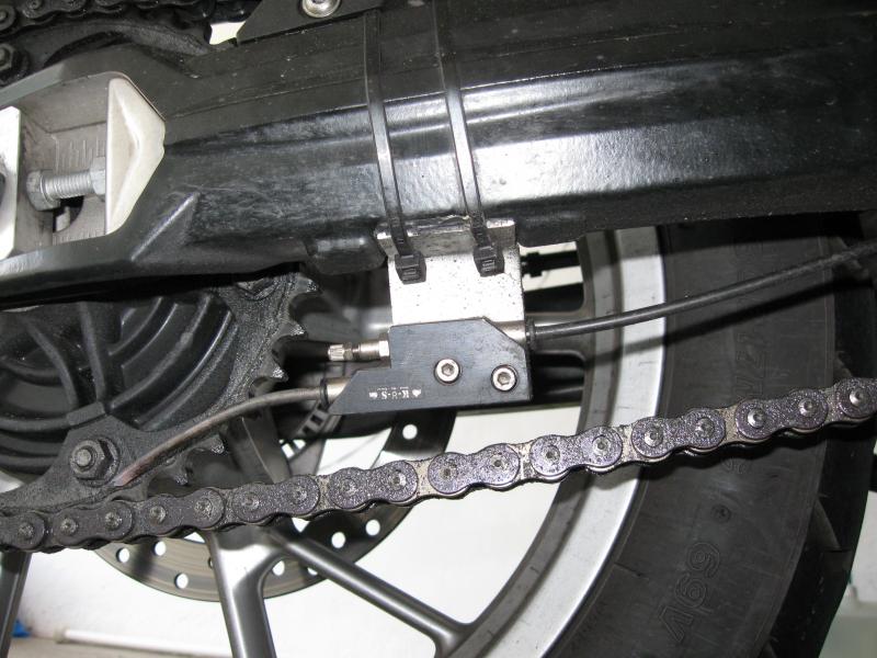

Kann mir jemand sagen, wie man das Endstück montiert? Muss dazu das Rad ausgebaut werden?
Hi.
Das kann ich dir zwar nicht sagen, aber jeder Kettenöler hat im Bereich kurz vor dem Kettenrad eine Befestigung. Bei den bislang von mir eingebauten Ölern (an verschiedenen Mopeds) musste kein Hinterrad ausgebaut werden. Ich vermute, dass die (zugegebenermaßen schicke) Befestigung an die Schwinge geklebt wird.

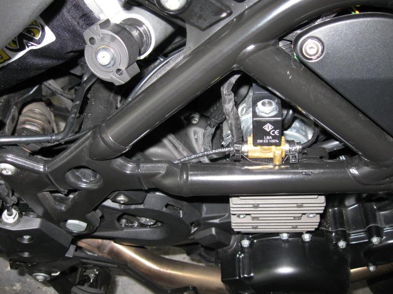

nein das Rad musst du nicht ausbauen. Ich habe den KÖS dran. Der Halter paßt genau in die Nasen die BMW für den Scotti unten an die Schwinge gesetzt hat. Du mußt nur eine entsprechende Aufstandsfläche am Haltestück biegen. Ich habe es noch mit zwei Kabelbindern gesichert. By the way, das Magnetventil paßt ziemlich gut an die Scotti Halterung (?) am Rahmen oberhalb des Gleichrichters. Wenn gewünscht mache ich noch ein paar Bilder.

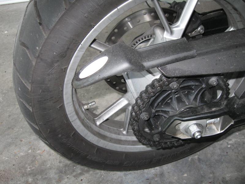

Einbau des Endstückes, Magnetventil und dazu noch ein Spritzschutz zum sauberhalten des Heckbereiches. Das ist ein Schutzblech eines Mountainbikes etwas zurechtgeschnitten und funktioniert sehr gut.
Jedenfalls ist der Bereich um die Gepäckbrücke, Blinker und Beleuchtung frei von Kettenfett und Ölspritzern.:D
