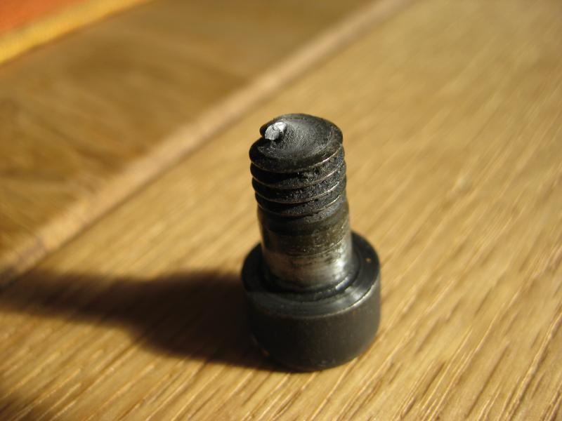

Upps, hab gestern wohl nicht so genau geguggd - war auch mit fluchen beschäftigt.
Die Schraube ist mitten im Gewinde abgerissen:

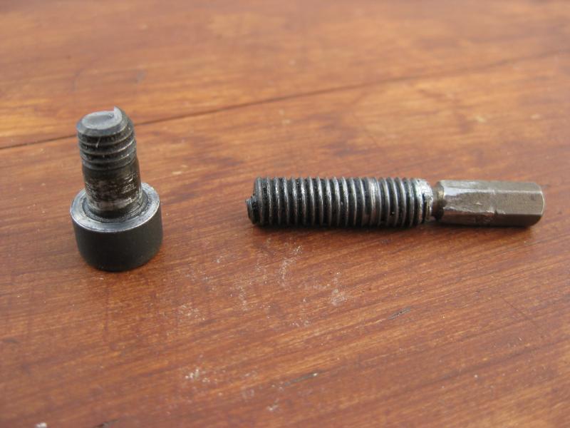

...Vollzug gemeldet werden. :)
Mit bestem Dank an WD40 (die Caramba-Büchse war latürnich alle), Metabo und Torx. ;)
Falls es interessiert, wie ich´s gemacht habe:
Ich habe die Q auf die rechte Seite gelegt (Holzbohle und alte Wolldecke unter den Zylinder). Den Lenker ganz nach rechts eingeschlagen und mit Spanngurt fixiert.
Das erste Mal geflucht, weil Benzin durch den Überlaufschlauch tropfte - riecht lecker inner Garage. :(
Die Schraube von hinten mittig angekörnt, dann mittels Akku-Schrauber ein 4mm-Loch (ca. 10mm tief) gebohrt. Dann einen Torx (T25) eingeschlagen. Als der durchrutschte, (das 2. Mal geflucht) rutschte mir das erste Mal das Herz in die Hose, weil ich dacht ich hätte ihn abgerissen :eek: - zum Glück nicht. Also noch etwas tiefer gebohrt und erneut eingeschlagen. T27 hatte ich leider net und für T30 hätte ich das Loch größer bohren müssen, was ich vermeiden wollte um mein Gewinde nicht zu himmeln.
Dann vorsichtig versucht zu schrauben .... und siehe da, die Made kam aus ihrem Gang. :) Mit dem Gefühl des sicheren Sieges schraubte ich dann so ca. 3-4 Gewindegänge heraus, dann ging nix mehr. Fest wie angeschweißt. Das 3. Mal geflucht!:o
Nach langen Überlegungen und Versuchen mit längeren Hebeln, Heißluftfön, etc. - was alles nix brachte - drückte Kerstin mir ´n Akku-Schalgschrauber inne Hand. "Nimm doch den!" Erst gezögert, dann "was soll´s" gedacht - Sekt oder Selters! Und was soll ich sagen .... perfekt!!!! ;) Der Rest der Schraube kam schön langssam aus dem Loch gekrochen. Beweis siehe Anlage! :):)
Der Sonntag ist gerettet!
VIELEN DANK für die Tippgeber hier im Forum und an Larsi per Telefon! Ich weiss, warum ich dieses Forum so mag!!! :):)
