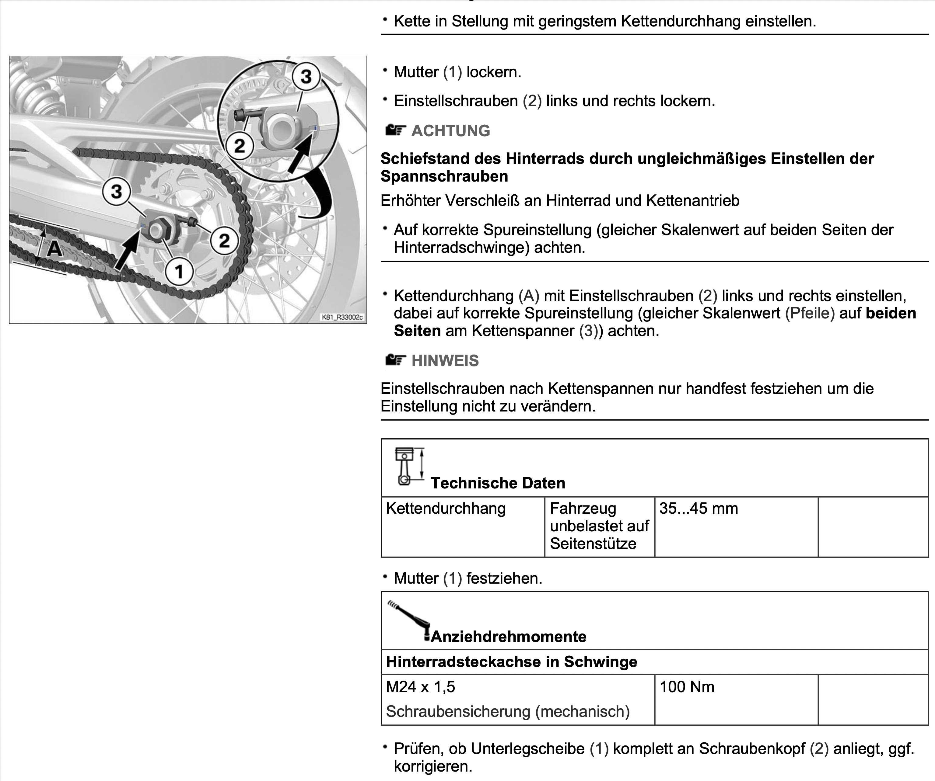

Ich habe die gleiche Erfahrung mit den BMW Services gemacht. Die sind einfach nicht in der Lage, mit einem Kettenantrieb umzugehen. Ich würde zwar nicht soweit gehen, das da ein Plan dahinter steht, aber das weist alles sehr in Richtung BMW Kardan. Wenn du dich mit der beschriebenen BMW Methode aus dem Handbuch firm machst, dann direkt bei der Übergabe die Kettenspannung prüfen.

Achtung: Das was BMW in seiner Beschreibung veranstaltet ist mißverständlich.
Der Wert im Handbuch gibt den Abstand von der Oberkante der Kette in der unteren Position, bis zur Unterkante der Kette in der oberen Position an. Lässt sich aus dem PDF Handbuch mit etwas Vergrößerung ersehen.
Danke für den Tipp mit Prüfgerät. Das macht die Prüfung der Spannung deutlich einfacher.
Gast61839
Im vorherigen Beitrag hatte ich die Angaben im Handbuch des Motorrads zitiert. Inzwischen habe ich das BMW Werkstatthandbuch für die F850GSA und darin werden die 35-45mm wieder anders gemessen. Nämlich von der Unterkante der Kette in der unteren Position, bis zur Oberkante der Kette in der oberen Position.
