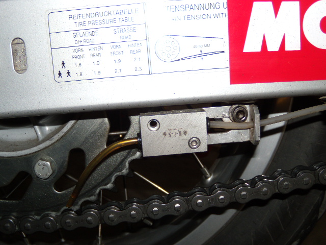

Meine vorigen 2 Tiger und die Transalp meiner Frau fahren mit scottoiler http://www.louis.de/_103ad331e4e7e2ce0fa1c977674f39b24b/index.php?topic=artnr_gr&article_context=detail&grwgr=320&wgr=427&list_total=8&anzeige=0&artnr_gr=10003248 - hier im angebot 79 €
Meine Meinung:
- lieber öl als Kettenfett (vorder ritzel abdeckung mal öffnen, dann weisst du warum :D )
- den preisunterschied (kös / scott ca 80€ ) zu teueren elektronischen (cls , e-scott 220€) lieber in benzin / öl investieren
- bei "evtl zuviel öl" lässt sich öl leicht von der felge wischen
- nach 1000km hat man beim scott den "dreh raus ", wie man ihn einstellt..
bei montage von einem kettenoiler aufpassen, dass danach die werkstatt "bei inspektion nicht mehr die kette fettet" - sonst kann es eklig werden :rolleyes:

einfacher Scottoiler ... das reicht leicht ...
Hallo Marika,
einfach eine Scottoiler dran und fertig - so fährt Heidi mit ihren Twins schon seit Jahren problemlos und sorgenfrei umher.
Wenn das Öl ggf. etwas spritzt, einfach abwischen ... fertig
Wie geschrieben, kein Fett mehr bei der Inspektion an die Kette lassen ... :eek::eek::eek:
Den Scottoiler gibt es gerade bei der Tante Louise im Angebot!
Grüße Martin

Der Scottoeler ist mit Abstand der meistverkaufte Oeler und darum wirst Du automatisch die groesste Anzahl an Posts zum Scotti finden. Ich meine der ist veraltet, es gibt mittlerweile besseres. Das Thema Oeler wurde bereits sehr ergiebig behandelt.
Ein Oeler lohnt sich so meine ich bei entsprechender Fahrleistung pro Jahr. Wenn man z.B. nur 3000 km faehrt reicht die Pflege mit Kettenspray.
Alle 300 - 500 km aufspruehen, oder immer wenn die Kette trocken aussieht. Am besten gleich nach der Fahrt und dann über Nacht ablueften lassen. Etwa alle 1000 - 2000 km mit Petroleum oder Diesel reinigen, natürlich nur wenn dort eine Kruste drauf ist. Bei der Reinigung hilft ein Kettenmax, dann kann man das Petroleum mehrfach verwenden. Mit Oeler braucht man die Kette nicht zu reinigen.
