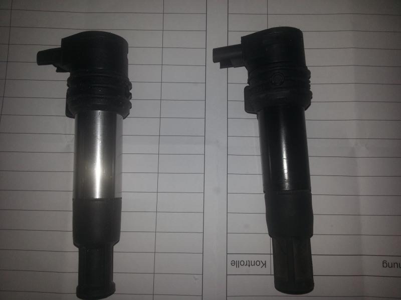

wie immer man das SchiessMichtTotTeil für die Hauptkerze auch nennen mag, ich hatte es mir in der NL
bestellt und per Post zusenden lassen.
Hintergrund die NL hält keine Ersatzteile mehr vor.
Jetzt habe ich im letzten Jahr die linke Seite der Hauptkerze ausgetauscht
und kannte den Fehler also schon, ich hoffe nur daß es jetzt die andere Seite ist.
Beim Auspacken dann "Überraschung" das Teil sieht anders aus, da ist in der Mitte eine Art Metallummantelung
vorhanden, ist das jetzt eine neue Ausführung oder muß ich da noch mal hin,
da hätte ich mir die Versandkosten gleich ersparen können.
Gruß Jürgen

Hi
Hä? da ist in der Mitte schon immer eine Metallummantelung
4V DZ-Primärzündspulen Schäden
Oder reden wir irgendwie aneinander vorbei?
gerd
Hi
die sieht schon total anders aus, der Fühltest sagt aber,
es ist auf beiden Steckern Metall.
Die linke ist die Neue, die Rechte sieht so aus wie eine bereits ausgetauschte.
Die Linke: 7715 853 - 02 25 2013
Die Rechte: 7671 896 - 01 21 2003

In den Mitte silbern sind eigentlich die Zündspulen von Beru. Könnte es sein, dass BMW auch schon auf Beru umgestellt hat? Wobei die Zündspulen von Beru kein Gummi oben am Kopf haben. Das Gummi unten an der Zündkerze ist dafür bei Beru dicker. Wie Voyager schon geschrieben hat, passt die Beru ZS 385 für die 1150er und 1200er Doppelzünder.

Was sieht da total anders aus? Nur weil das Mittelteil nicht lackiert und die Tülle etwas anders ist?
diese beiden Nummern gibt es in RealEOM nicht
Kein Wunder, das sind keine BMW-ETNrn.
BMW kauft die Dinger bei irgendeinem Zulieferer (oder auch bei 2 unterschiedlichen).
Man kann fast beliebige Teile ansehen und es werden sich fast immer unterschiedlichste Nummern finden. Meist sind es die Halbteilkennungen der Fertigung des jeweiligen Herstellers.
Bei Gussteilen ist häufig das Material angegeben und die Nummer des Gussteiles. So wird es aber nicht eingebaut. Da wird noch irgendwo etwas abgefräst oder es werden Gewindebohrungen angebracht. Anschliessend steht dann eben sozusagen die falsche Nummer drauf weil niemand die ETNr anbringt. Wäre ohnehin Quatsch.
Die ETNr bezeichnet das Teil incl. der ET-Verpackung (und wenn es nur eine Plastiktüte mit Aufkleber ist). Die Fertigung erhält die Teile nicht mit Tüte sondern kistenweise. Folglich ist die Bezeichnungslogik minimal bereits: Halbteil mit Materialbezeichnung + Gussteilnummer >> Fertigteil >> verpacktes ET.
