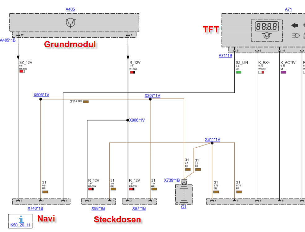

Der Navi-Stecker und die Bordsteckdose hängen am selben Stromkreis.
Nein, das tun sie nicht. Die Steckdosen vorne und an der Seite hängen am selben Stromkreis und zwar am Kontakt 2 im Stecker des Steuergerätes Grundmodul (A405).
Der Stecker des Navis (X740) wird über den Kontakt 27 des Steuergerätes Grundmodul versorgt und hat somit keine Verbindung zu den Steckdosen.
Einfach einen kurzen Blick in den Schaltplan werfen und schon weiß man Bescheid, vorausgesetzt natürlich, dass man Schaltpläne lesen kann ....
Man kann aber auch darauf kommen, dass das nicht sein kann wenn man kurz darüber nachdenkt. Über die Steckdosen kann man ja auch die Batterie laden. Wenn diese mit dem Navi zusammen hängen würden, dann würde das Navi angehen wenn man das Ladegerät anschließt, das tut es aber nicht.

Dann wirst du wohl Recht haben. Nur habe ich keinen Zugriff auf einen Schaltplan, also kann ich ihn weder lesen noch verstehen. Im Manual der R1250GS/R1200GS steht, dass alle Steckdosen zusammen nicht mehr als 5 A ziehen dürfen. Daraus habe ich geschlossen, dass entweder alle Strom haben müssen oder keine. Die Navihalterung hängt letztlich an einer Buchse und müsste diesem Limit unterworfen sein. Wahrscheinlich überwacht das Grundmodul dann die gesamte Last an all diesen Steckern/Steckdosen. Eine separate elektronische Absicherung der Navi-Buchse und der Steckdosen kann ich in diesem Plan nicht erkennen. Aber vielleicht kannst du mich auch dabei erleuchten.

Ja, die beiden Steckdosen dürfen nicht mehr als 5 A ziehen. Woraus leitest Du da eine Begrenzung oder eine Verbindung zum Navi Stecker ab ?
Die seperate elektronische Absicherung erfolgt dadurch, dass das Navi an einem ganz anderen Ausgang des Steuergeräts angeschlossen ist wie die Steckdosen. Das habe ich bereits geschrieben und so ist es auch in dem Schaltplan zu sehen.

Aus dem Schaltplan ergibt sich leider keine Höhe der Last, das wird vermutlich vom Grundmodul überwacht, welches bei zu viel Gesamtlast vielleicht ein Problem bekommt. Ich habe eine K50 ohne Navihalterung gekauft. Da hängt zwar auch ein Navi dran, welches ich aber selbst angeschlossen habe. Für micht zählt dieser Stecker daher ebenfalls zu denen, für die die 5A-Maximallast gelten. Ich habe nur eine Bordsteckdose im Cockpit. Wenn die Navi-Buchse einen eigenen Grenzwert hätte, müsste das doch irgendwo stehen,, dazu konnte ich aber nie etwas finden.

Sorry, aber ich kann Deine Argumentation nicht nachvollziehen. Die Navi Buchse hat bestimmt einen eigenen Grenzwert, aber wieso muss der irgendwo stehen. Dieser Anschluss ist für das Navi gedacht und dafür reicht der Strom aus. Wie kommst du darauf, dass das irgendwas mit den Steckdosen zu tun hat ?
An diesem Steuergerät hängen auch Heizgriffe, Licht und Blinker. Auch dafür gibt BMW keine Grenzwerte an und zählst Du diese Verbraucher dann auch zu der 5 A Grenze dazu ?
Das Steuergerät ist übrigens mit 50A abgesichert und kann somit deutlich mehr.
Die Ausgänge werden aber mit Sicherheit einzeln überwacht und das Navi hat nichts mit den Steckdosen zu tun.
