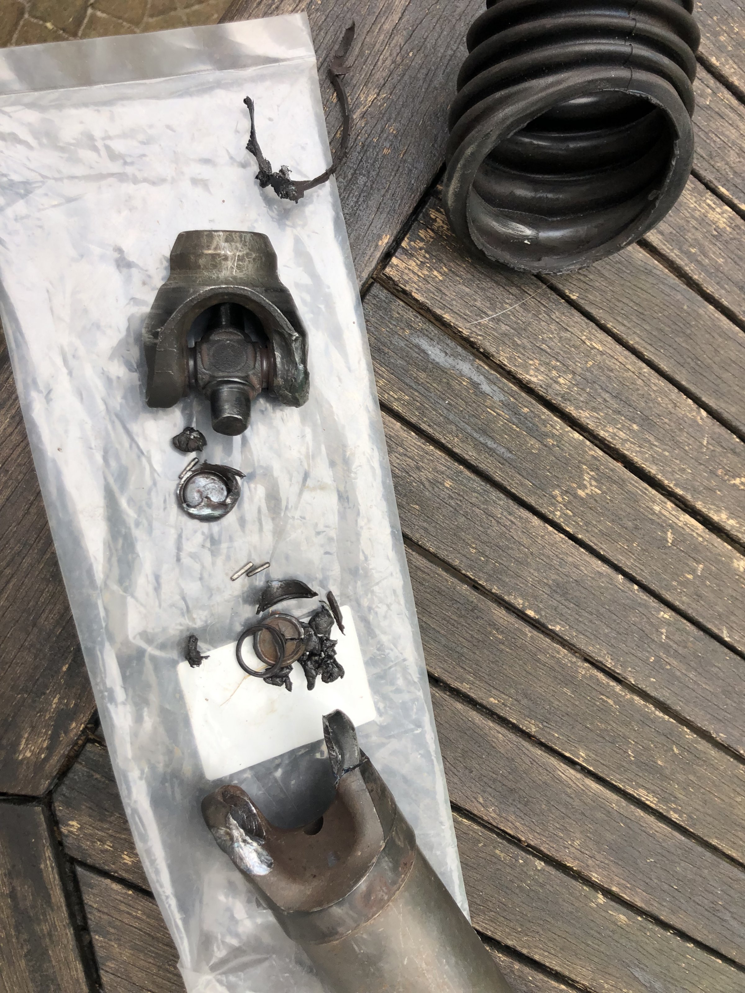

Moin zusammen,
leider ist mir das Kreuzgelenk während der Fahrt gebrochen. Benötige daher eine neue Kardanwelle und hoffe auf diesem Wege eine zu finden.
Viele Grüße
Bagan

Moin!
Nur ein Tipp: Darauf achten, dass die wirklich zu Deinem Getriebe passt. Da gab es bei den Getrieben irgendwann eine Änderung und damit auch eine veränderte Getriebeausgangswelle. Daher könnte eine Welle eines neueren Baujahres ggf. nicht passen. Auf der HAG-Seite bleibt es dagegen problemslos, die passen, soweit ich weiß, alle.
Mehr dazu hier: 4V2 Getriebecodes der R1200 Reihe
Ich habe hier mal eine gute Welle bekommen: Gebrauchte BMW Motorradteile | Boonstra Parts
Viele Grüße
Bagan

danke für die guten Tipps, die bestimmt weiterhelfen werden. Nun habe ich die defekte Welle bzw. das was davon übrig war ausgebaut. Die Nummer des Teiles welches hier verbaut war findet sich leider nicht in der OEM BMW Datenbank was ich sehr merkwürdig finde. Damit hat wohl evtl. einer der Vorbesitzer eine falsche Welle eingebaut, die allerdings eine ganze Weile gehalten hat.
Im Forum wird immer wieder geschrieben, das GS und GSA unterschiedliche Wellen verbaut hatten. Sieht in der Teileliste zumindest für die älteren Baujahre scheinbar nicht so aus.
