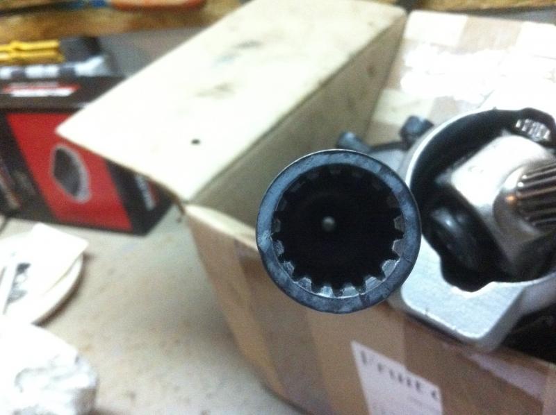

ich habe da mal ein Problem. Zum Umbau meiner 2-Ventil GS auf einen 1100er Antrieb hab ich mir die Teile in der Bucht besorgt. Als Kompletten Strang war leider nichts zu bekommen. Also mussten Einzelteile ran geschafft werden.
Der Kardantunnel und die Paraleverstrebe stammen von einer R1100GS

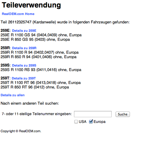

Die Kardanwelle mit der Teilenummer 26112325747 stammt
aus einer R1100RT

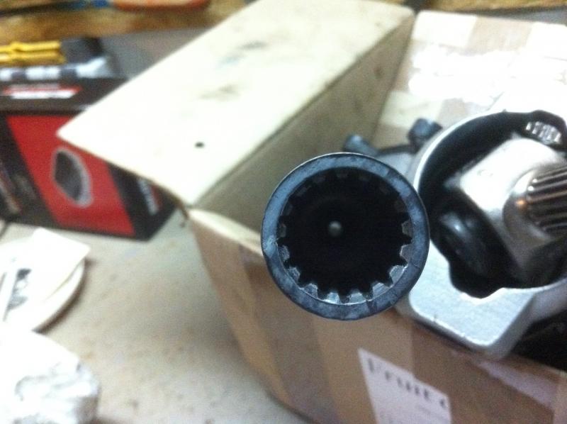

Sie hat am oberen Kreuzgelenk 16 Zähne und am Schiebstück 17 Zähne siehe Bild
Laut RealOem passt diese Welle auch an die 1100er GS RS und R Modelle

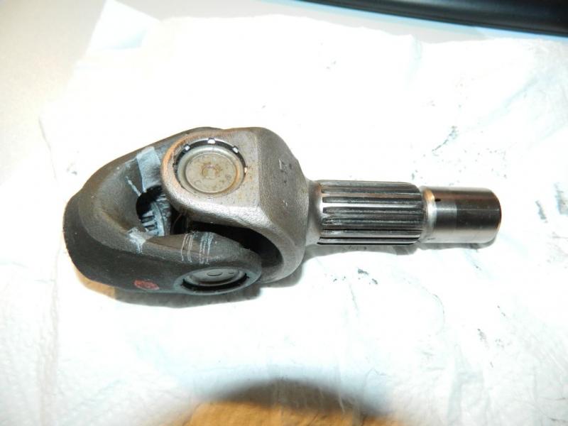

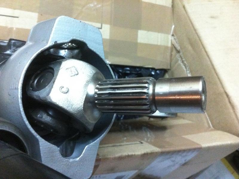

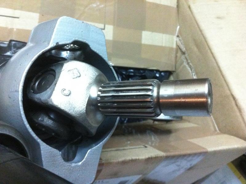

Im HAG ist das unter Kreuzgelenk noch vorhanden. Da sind nun 20 Zähne. Passt also nicht zur Kardanwelle.

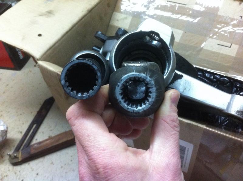

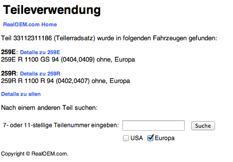

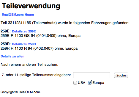

Der darin verbaute Tellerradsatz 33112311186 wurde in der R1100GS und der R1100R verbaut

Die Teilenummer der Kardanwelle sagt, dass sie in beiden Maschinen verbaut wurde. Der Tellerradsatz ebenso in beiden Maschinen drin steckt. Es sind aber unterschiedliche Zähnezahlen verbaut. Das ist aber nirgendwo zu erlesen bzw. im RealOem zu erkennen.
Wurden in den Baujahren vielleicht Unterschiede gemacht? Kann aber auch nicht sein da die Teilenummer für beide Modelle vom ersten bis zum letzten Baujahr gleich ist.
Ich kann nun aber auch keine Kardanwelle der R1100R die seltsamerweise 20 Zähne hat kaufen, da im oberen Kreuzgelenk das Adapterstück passen muss und das gibt es nur für 16 Zähne
Bildschirmfoto 2013-11-21 um 22.52.54.png Eins machen lassen wird nicht mit 300,00 € hin kommen oder?
Bleibt dann etwa nur eines von der GS zu besorgen oder liegt es doch an der RT Welle? Gibt es einen Wertvollen Rat mit Hintergrundwissen?

Hallo Fachi,
Nö, das ist schon das richtige. Unteres Kreuzgelenk mit Schiebestück. Genau so eins habe ich auch mit 20 Zähnen.
Dann hat dein Endantrieb auch 20 Zähne und die Kardanwelle am Schiebestück auch 20 Zähne. Aber wie viel hat die Welle am oberen Kreuzgelenk? Ich hoffe auch 16 Zähne.
Denn ich habe mir jetzt eine Welle mit Oben 16 und unten 20 Zähnen bestellt.

So, nun zum Sachstand.
ich habe eine passende Welle und der Adapter ist auch schon unterwegs.
Das mit der Zähnezahl ist ja schon komisch, dass man die wirklich abzählen muss und nicht an Hand der Teilenummer erkennen kann.
Jetzt stellt sich mir die Frage wie sich die unterschiedliche Position der Verzahnung am Schiebestück auf den Federweg auswirkt. Ich habe nun die obere da der Antrieb von einer R1100R stammt. Bei der R1100GS sieht es anders aus. Siehe unten
Komme ich so in Gefahr dass die Teile auseinander rutschen wenn komplett ausgefedert oder ist das nicht so viel:confused:

Hallo Pascal,
da sich die Drehpunkte des Schwingen- bzw. HAG-Lagers im geometrischen Zentrum des jeweiligen Kreuzgelenks befinden, findet im Kreuzgelenk beim Ein-/Ausfedern prinzipiell gar keine bzw. nur minimalste Längsbewegung statt.
Vorausgesetzt, Deine Verzahnung greift überhaupt ausreichend ineinander, dürfte es beim Federn kein Problem geben.
Zur Überprüfung, wie weit Deine Verzahnung in der Praxis überhaupt ineinander greift, kannst Du auf die Zahnwelle(n) mal einen Kabelbinder als Indikator - nur so fest, daß er sich gerade noch verschieben läßt - rumwickeln und die Schwinge samt Welle plus Gelenken provisorisch montieren. Der Kabelbinder wird dann von der Muffe nach hinten geschoben und nach ein paarmal federn zeigt er Dir nach der Demontage der K-Welle an, wie weit Deine Verzahnung tatsächlich überlappt.
