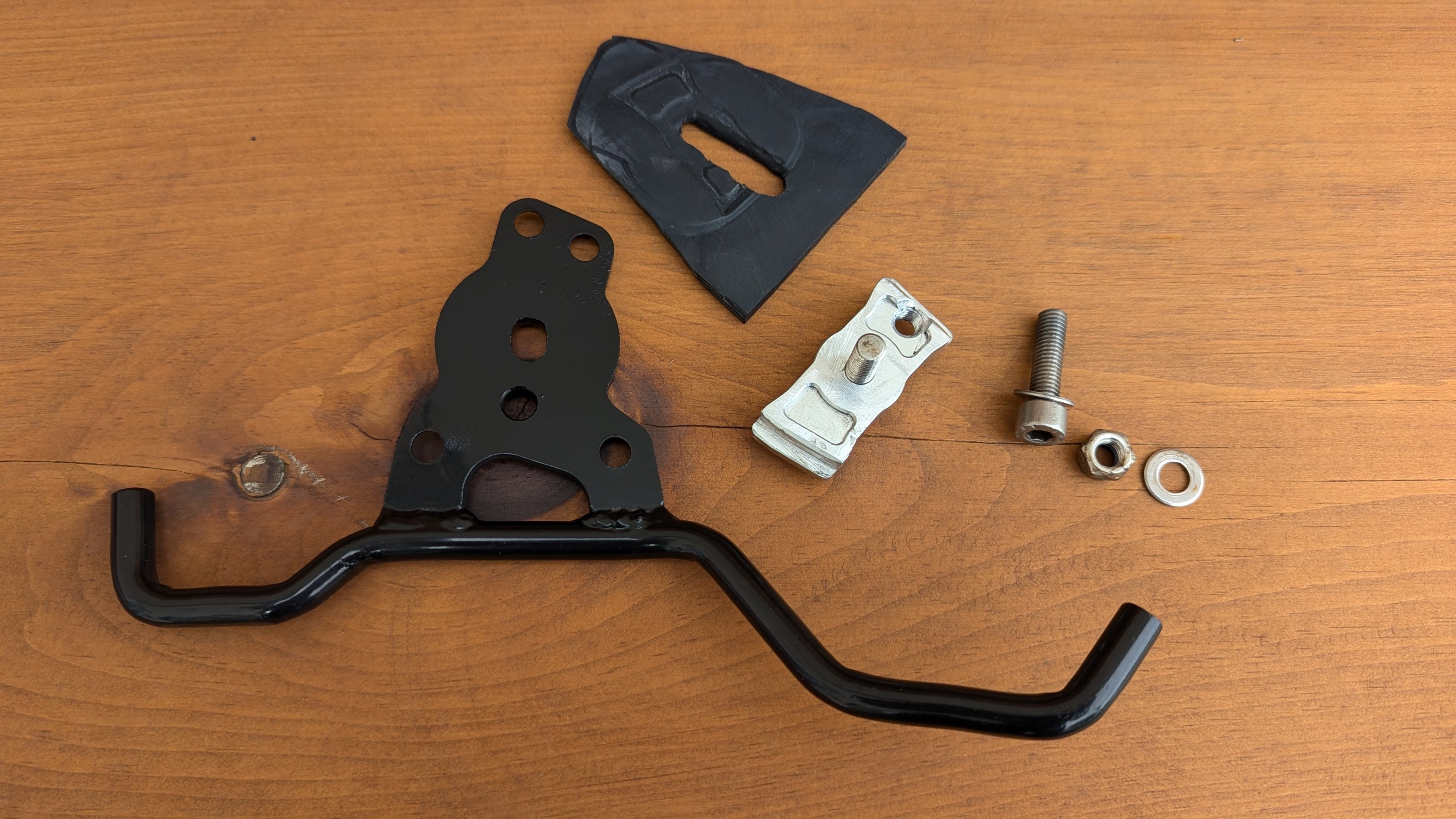

Ein Hartgummi 5mm dick habe ich zuhause im Fundus gehabt, dazu noch etwas feilen, bohren und Gewinde schneiden. Fertig
Teilesammlung:

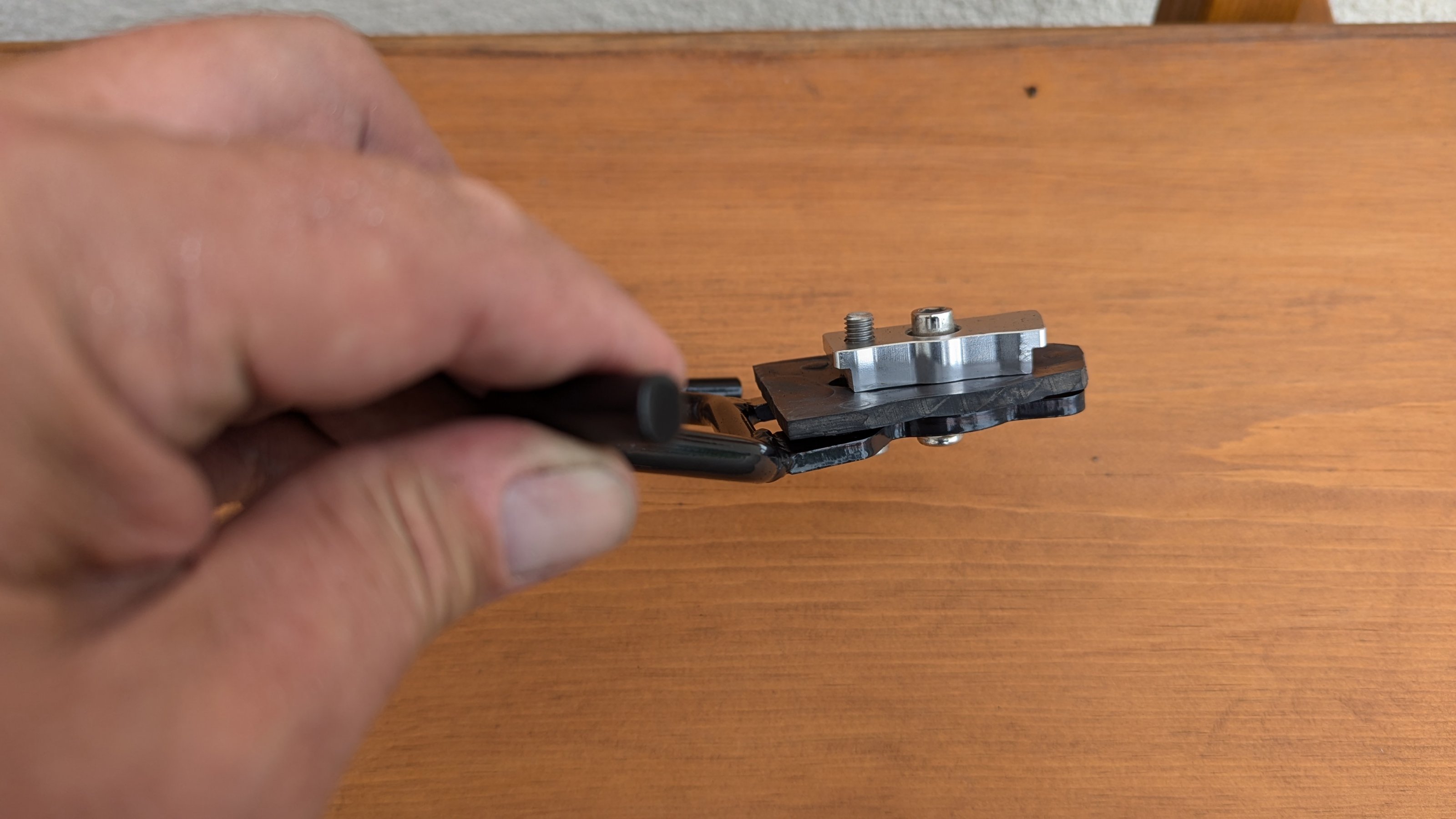

Zusammengebaut:

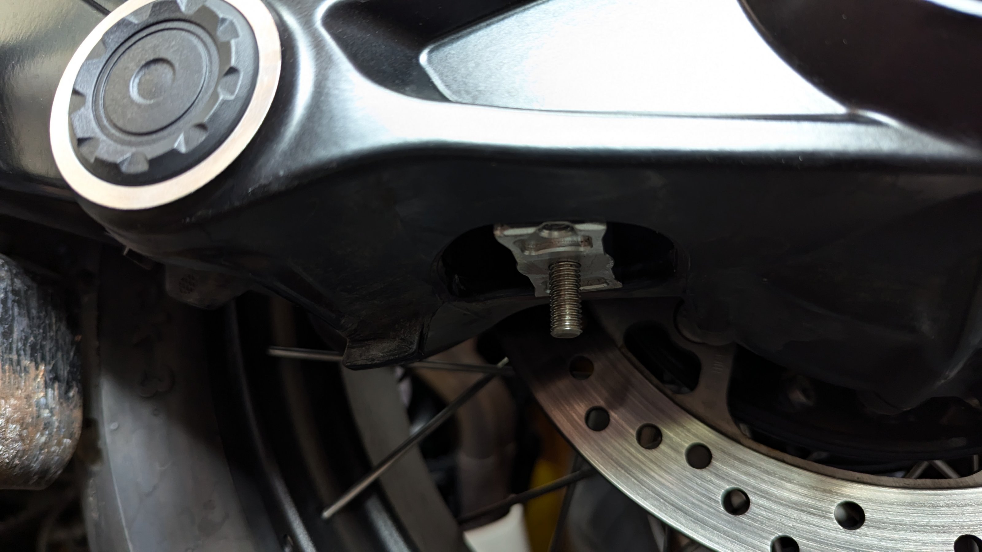

Einbau Oberteil:

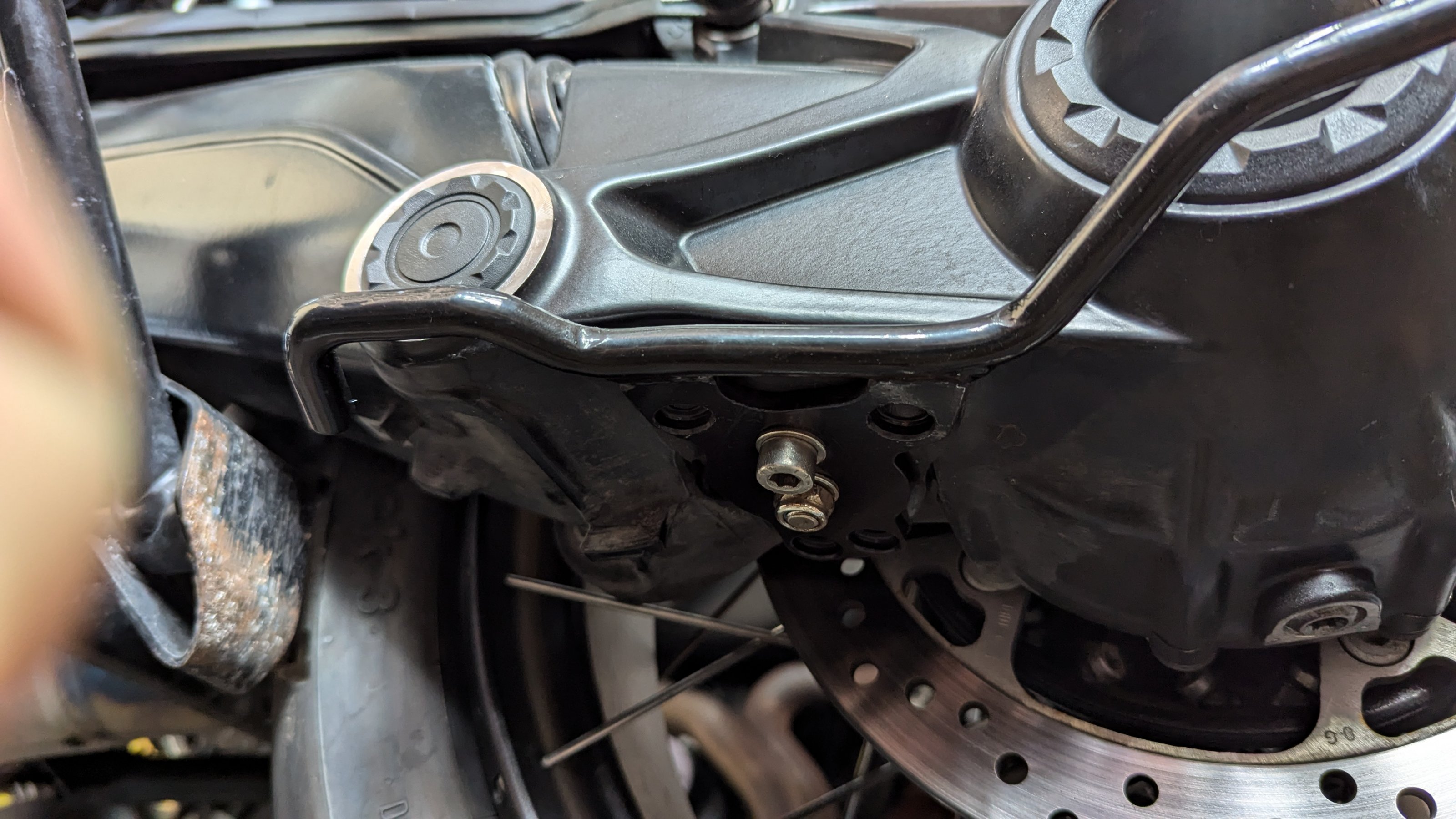

Bild von der Seite:

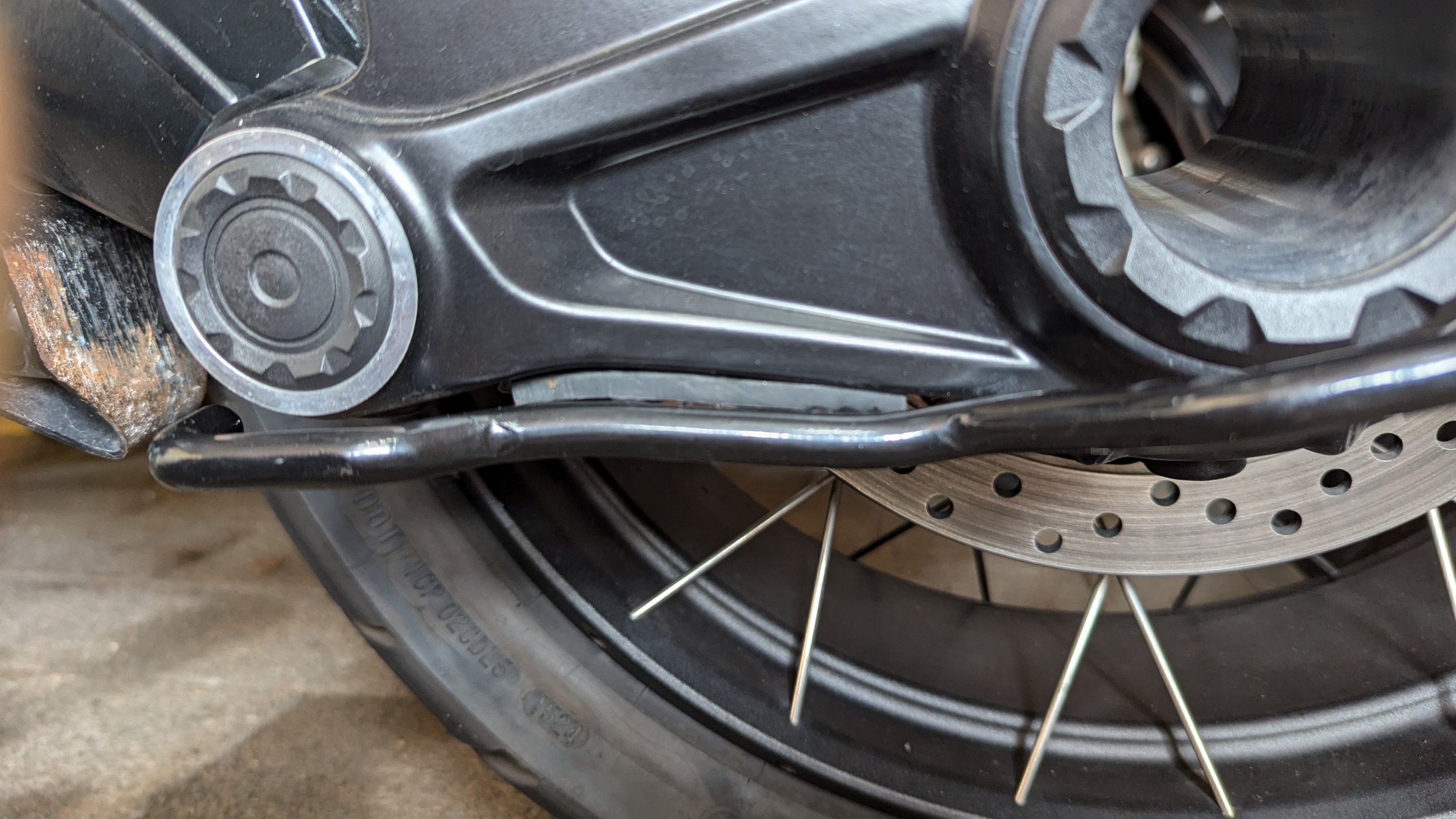

Bild von unten:
Bei mir hält das durch den Gummi super gut, da verrutscht nichts. Obs einen Sturz aushält und der Kardan ohne Schaden bleibt will ich nicht testen, bin aber davon überzeugt.
