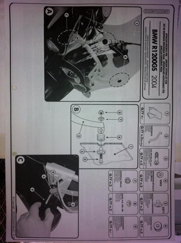

ich habe die Givi Airflow montiert, aber wie du schon geschrieben hast sind die ja baugleich. Du musst an der Seite links/rechts die schwarzen Kunststoffteile der Originalscheibe verwenden. Mit diesen Teilen und der Rändelschraube wird ja die Scheibe in der Neigung arretiert. In der Anbauanleitung sind das auf Bild C die Teile 9 (9=Originalteile). Zwischen dem Halter und dem Kunststoffteil kommt dann noch Teil 4 (4=Distanzscheibe). So sollte es dann funktionieren.

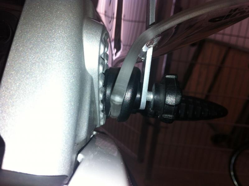

Ja, es müssen Beide Kunststoffteile dran. Reihenfolge von innen nach außen ist:
1. Kunststoffteil mit Rippen ( die Rippen müssen auf der Innenseite sein).
2. Die Scheibe.
3. Das Kunststoffteil das an der Originalscheibe außen war kommt auch bei der neuen Scheibe auf die Aussenseite.
4. Die Distanzscheibe ( Nr. 4)
5. Der Haltebügel.
Nun noch ein Bild wie es bei mir aussieht.
(Auf dem Bild ist die Schraube nicht angezogen sie steht vom Haltebügel ab).
Gruß Hans

nochmals vielen Dank für die Mühe, die du Dir gemacht hast. Im geheimen hab ich mir schon gedacht, dass ein Bild von der Montage das Optimale wäre, es mir aber nicht zu schreiben "getraut".
Wahrscheinlich hast Du geahnt, dass man einen alten dementen Knochen (70 Lenze) und zwei linken Händen mit der Beschreibung allein überfordert. Aber mit Deiner detaillierten Aufstellung und dem ergänzenden Bild sollte sogar ich die Montage schaffen.
