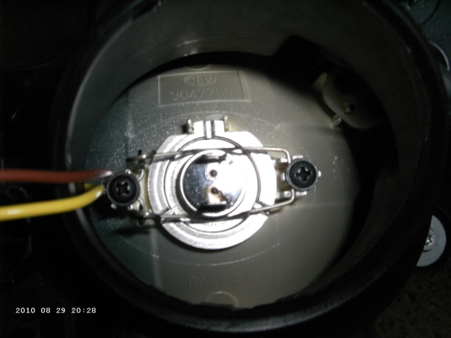

Ja, habe soeben ein Foto gemacht und hoffe daß des mit dem Hochladen geklappt hat, - ist nicht so ganz scharf, da die Entfernung nur einige cm waren.
Also rechts unter der Schraube müßte man die silberne Beilagscheibe gut erkennen, und unter dieser habe ich die Klammer eingespannt.
Erwin

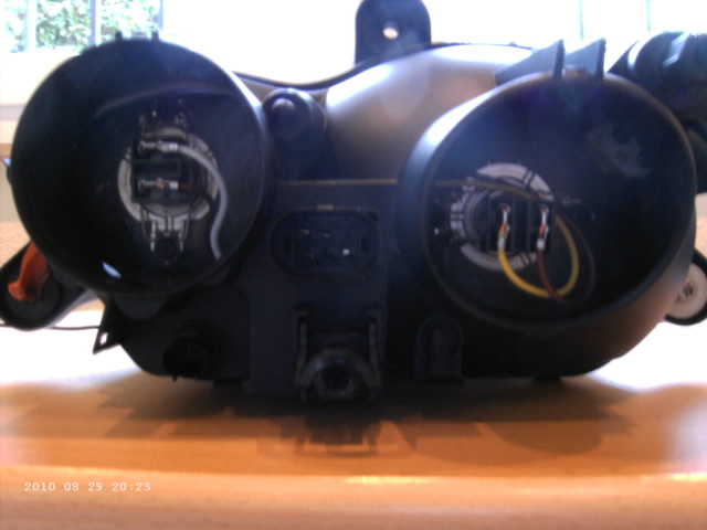

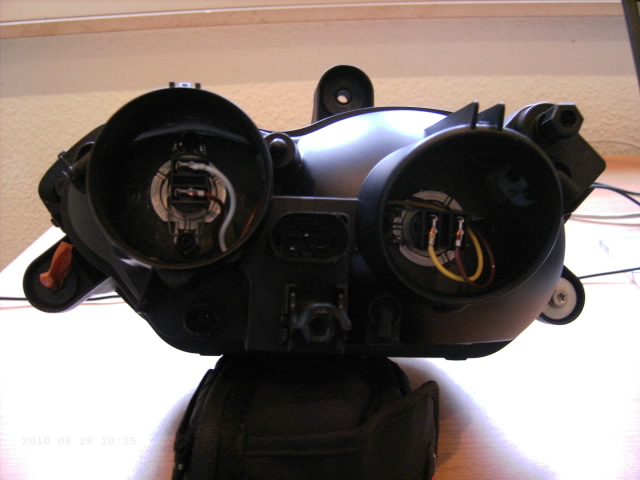

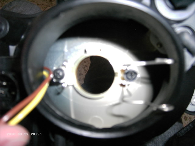

wuppertal
wuppertal
08.07.2009
1.020
Stadt der Schwebebahn
R1250GS ; '96ger H.-D. FLSTN; '78ger Vespa 150 Sprint
R1200S
Dieses Problem besteht bei der 12S ebenfalls.
Anbei mal "meine" Bilder der 12S, ggf. helfen die auch weiter.
Denn ich glaube, dass die Mechanik/Technik der GS und S annähernd gleich sind.
