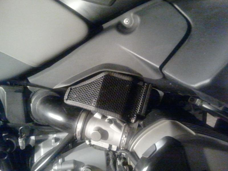

Hi Kollege Lucky Luke hat mich wegen den Abdeckungen gefragt.....
Jo sehen nett aus finde ich auch. Wer Handwerklich etwas kann, kann die auch selber bauen. Alu Lochblech 1,5 mm Kantenschutz und etwas Lack und 2 neue Schrauben.
Werkzeug : Kantbank - Bandsäge - Bohrmaschine - Schleifer etc.
Damit verschwinden die Kabelteile nun mal aus dem Blickfeld.

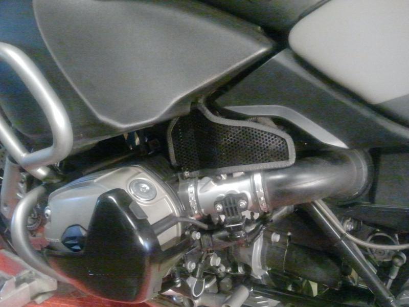

Befestigung Rechts und Links gleich, an der oberen Schraube des Ansaugstutzens, Original Schraube raus, gegen einen Maschinenschraube mit Sechskantkopf tauschen.
man könnte die Form noch was anpassen... wenn mehrere so was wollen könnte ich mal sehen was da noch geht.

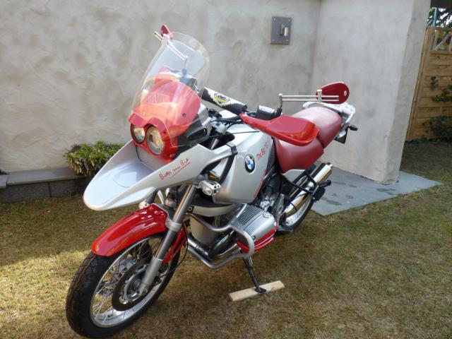

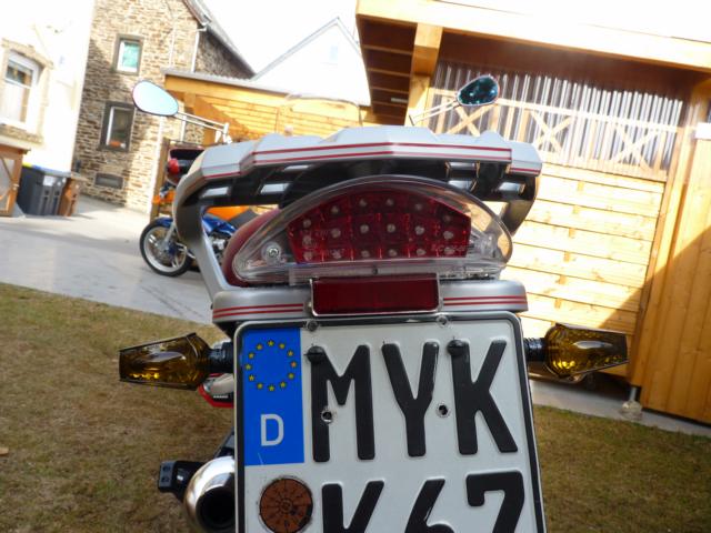

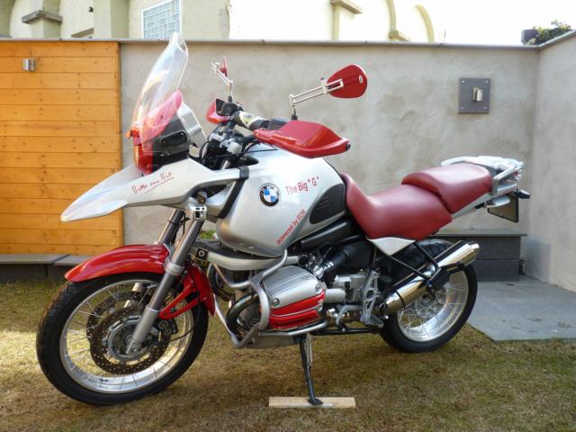

Nur mal so Michi weil du ja da stehen hast das du ne 1150 hast... Haben wir vor zwei Jahren mal Umgebaut
Mittlerweile ist die Rote Sitzbank auch getauscht... Das Heck sieht in Natura Mega Klasse aus und Sau Hoch
