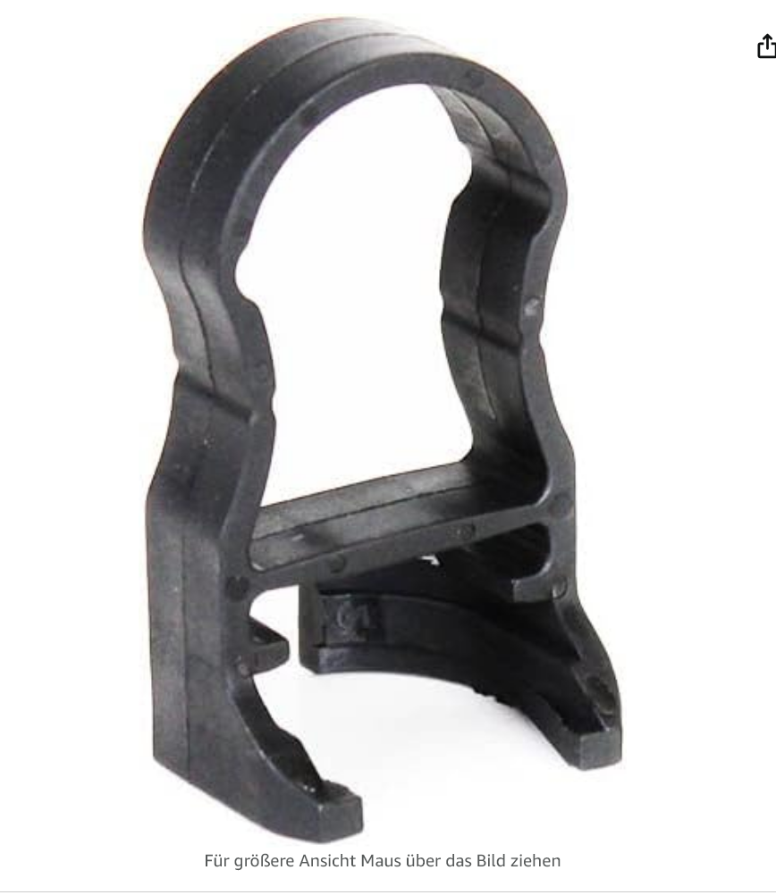

habt ihr alle das Tool gekauft um den Kerzenstecker abzuziehen?
Der ist verdammt schwer drauf.
Wollte auch mal Ventilspiel nachmessen.
Den Abzieher habe ich bestellt, kommt aber erst frühestens Mittwoch in 4 Tagen. :-(

Warte lieber auf den Abzieher, bevor du die Zündspule (nicht nur Kerzenstecker) beschädigst.

man kann eine Schnur um den Zündspulenschaft machen mit ner Schlinge, vorher aber das Kabel ausclipsen, oder eben mit einem Hebel vorsichtig unter den Winkel ganz nahe der Runden Seite gehen dabei vorsichtig drücken. / Breite Klinge das größten Flachschraubendrehers
Besser ist der Abzieher immer. bevor es Schrott gibt.
Wenn schon bestellt dann warten..

So ein Dings kann man sich auch aus einem Blechstreifen und eine U-Scheibe selbst zusammendengeln - wenn es schnell gehen muss - Muster ohne Wert ;) gibt es von BMW

Der Abzieher kam heute schon.
