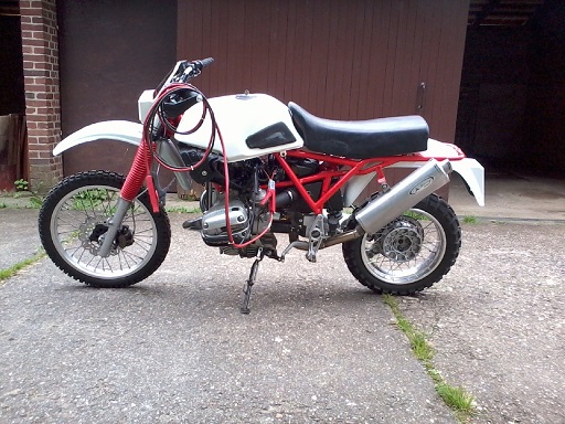

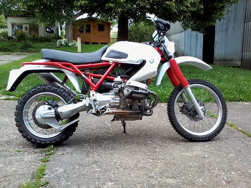

hier mal einige Bilder von meinem neusten Projekt einer K(R)1150GS Light :-). Nachdem nun der erste Probelauf erfolgreich absolviert wurde (Adaption von Vergasern und Silent-Hektik-Zündung etc.), sind noch kleine Restarbeiten zu erledigen und dann geht's auf die Enduro-Teststrecke!

schick!
viel spass damit.
hast du hinten eine lange strebe drin (385mm)?
hatchet
24.01.2013
44
Ja ist ne lange! Hier gilt wie sonst auch immer: Lieber erstmal zu lang als schon von Anfang an zu kurz :-)...

Sieht gut aus! :daumen-hoch:
Was wiegt se denn?
Seh' ich das richtig, Umbau auf Bing Vergaser....?
Welche Gabel hast Du verbaut?
hatchet
24.01.2013
44
Ca. 180 KG fahrvertig, wobei die Hauptmasse eben Motor/Getriebe/Kardan ist! Und ja Bings und ne Honda-Gabel mit 21 Zoll Vorderrad ist da dran. Somit vorne Honda, hinten Honda/BMW und in der Mittte ein "Sammelsorium" von BMW K- und R-Teilen. Aber wichtig ist was dabei herauskommt und das ist nach der ersten Probefahrt, auch eigentlich ganz neddddd fahrbar :-)...

ich hab mir das noch nie so genau angeschaut ...
passt der 4V-boxer "einfach so" unter den K-rahmen?
hatchet
24.01.2013
44
Nö passt ER nicht, aber mit Biegen und Brechen dann schon und danach kam/kommt die Federbeinaufnahme dran = wie lösen?! Das ist aber eine andere Geschichte...

180KG is ne amtliche Ansage.
Wo willst denn damit hin? Ist ja eigentlich was für die Wüste aber mit TÜV und so is ja wohl nixs...
Bing wegen Simplifizierung? Viel Gewicht sparen die ja wohl nicht...
Respekt, konsequenter Umbau, der so auf dem Foto sehr schön anzuschauen ist....

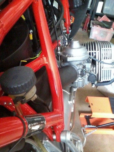

@FP91: Hier haste mal ein genaueres Foto der Motoraufnahmen. Da wurden alle originalen Aufnahmepunkte der "alten" R auch mit dem "neuen" K-Rahmen genutzt :-). Bei dem Rahmen kannste jeden K75/100er nehmen, wobei ich den K75er eh noch auf Lager hatte und dieser in 2 Jahren dann 30ig wird (sich so ein Oldi immer gut "machentut")!
@Rest: Die Bings wurden nur verwendet, weil 1. eh schon im Teilelager vorhanden und 2. diese gut auf die originalen Gummis der Einspritzung gepasst hatten. Man(n) muss sich in solch einem Fall das Leben nicht unnötig schwer machen...
