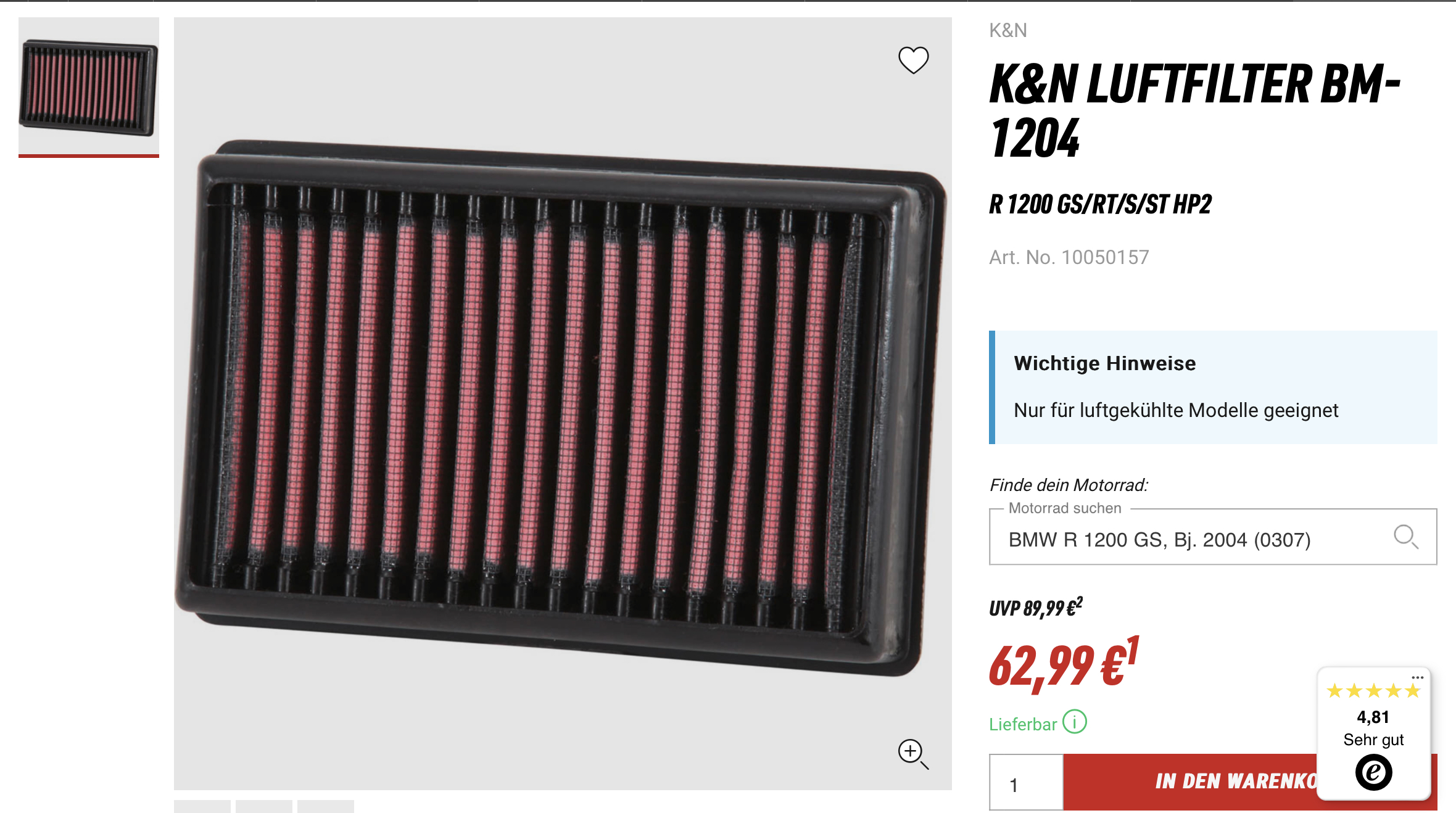

Servus,
Ich habe heute mal versucht den Luftfilter gegen den K&N Luftfilter zu tauschen.
Habe alles wie beschrieben gemacht. Das Fett zum abdichten auf den Rand ausgetragen. Ich finde nur, dass der K&N recht stramm sitzt.
Der Schnorchel ging nur mit richtig Druck drauf und die Klammern hab ich fast nicht reinbekommen. Habe aber den richtigen Filter gekauft BM- 1204.
War das bei euch auch so?
Habe jetzt aber bedenken, dass der Druck der Klammern zu arg ist und vielleicht etwas auf Dauer kaputt geht.
Schon mal danke für eure Antworten
Gruß Markus

Wenn die Klammer sitzt, dann sitzt sie. Da kann nichts mehr kaputt gehen, Das Motorrad klingt mit dem Filter dann etwas lauter.

War bzw. ist bei mir genau so. Ich fahre seit Jahren K&N auf den verschiedensten Moppeds. Pipercross habe ich noch nie gehört.
