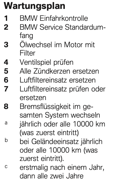

Servus,a
Schau mal in deiner Bedienungsanleitung auf Seite 276.
Ölwechsel sollte passen.
Die Bremsflüssigkeit muss nur als zwei Jahre getauscht werden
Peter

Danke Peter hab ich gerade gemacht und mir auch Deinen Ausschnitt genauer angesehen aber leider hat mich das mehr verwirrt als dass es geholfen haette :)
Bei dem was Du geschickt hast steht in Zeile 9 (was nach Legende Austausch von Bremsfluessigkeit ist) weiter rechts ein X bei 12 und 24 Monaten und in der Fussnote unter c) erstmalig nach einem Jahr. Wuerde das nicht bedeuten die Bremsfluessigkeit haette jetzt gewechselt werden muessen?
Bei der Betriebsanleitung die ich heruntergeladen habe sieht die Tabelle gleich aus aber die Legende fuehrt Bremsfluessigkeitstausch als Punkt 8 auf (Oelwechsel in der Teleskopgabelist hier nicht aufgefuehrt, siehe unten). Ich denke mal das war so nicht gewollt und der relvante Bremsfluessigkeitspunkt ist nach wie vor 9.

ja, die Bremsflüssigkeit gehört gewechselt.
Anbei das Protokoll der ersten Jahresinspektion.

Hmm habe gerade gemerkt, dass ich den Screenshot von der Anleitung einer F850 GS gepostet habe. Das erklärt wohl die fehlende Nummer.
Die Bremsflüssigkeit gehört aber trotzdem nach den ersten 12 Monaten gewechselt. Ab dann nur noch alle 24 Monate.
Kann es sein, dass die bei der Einfahrkontrolle gewechselt wurde und du nun schon im 2 Jahresryhtmus bist?
Ich kann es mir ehrlich gesagt nicht ganz vorstellen, dass eine BMW Werkstatt, auch nicht in Moldawien, unbegründet die Bremsflüssigkeit nicht mitwechselt.
