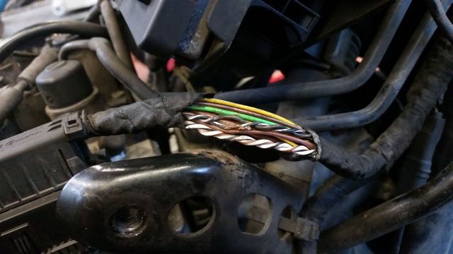

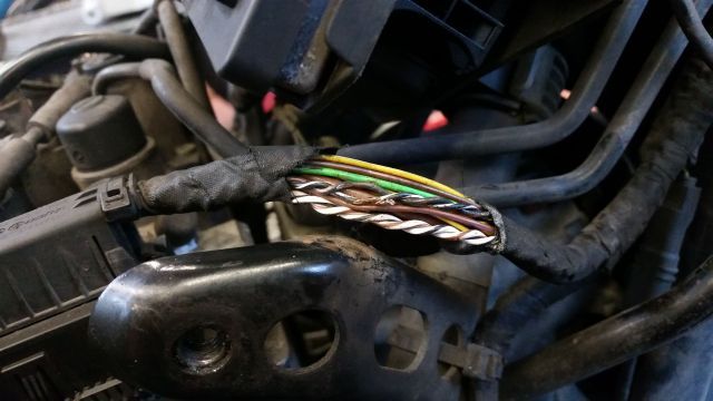

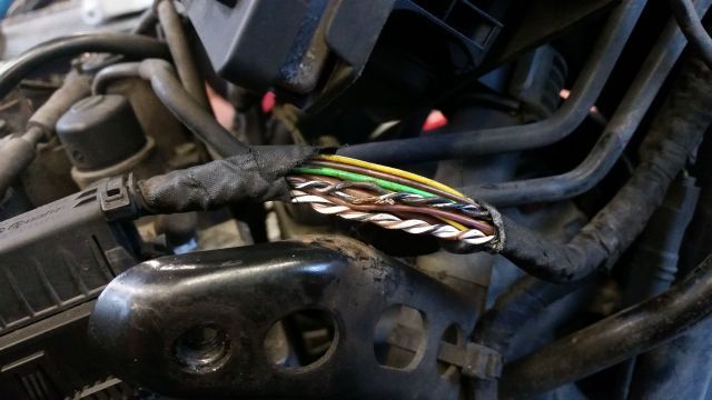

Hast du ein Foto für uns gemacht?
also sah sah dieser Fehler aus, der für den Totalsufall des ABS nebst Display sorgte. Kleine Ursache mit großer Wirkung
