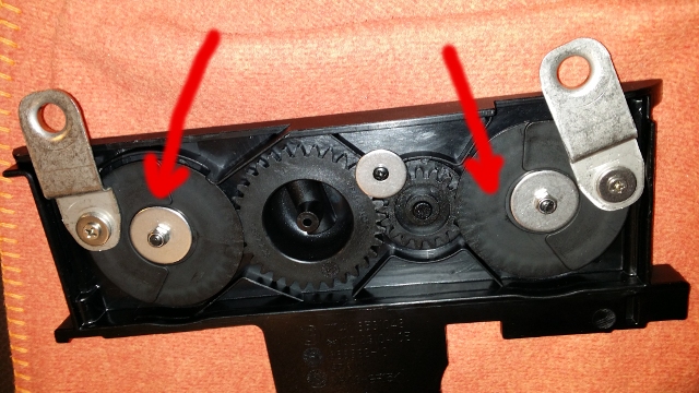

Hallo zusammen
Bin heute beim Wenden fast im Stand auf Die Linke Seite gefallen. Motorrad auf Stuzbügel und Seitenkoffer geknallt. Der linke Seitenkoffer lässt sich nun nicht mehr ganz in die ausgefahren Position bringen, Bügel geht schwer. Kann man den Koffer mit dem Bordwerkzeug zerlegen?
Und meine Zweite Frage: kann sich der Heckrahmen nach rechts verschoben haben?
Gruss aus der Toscana
Marco

Hallo Marco,
Du kannst den Bügel mit einem großen Kreuzschlitzschraubendreher entfernen.
Vermutlich sind die Zähne von der Verstellung übersprungen. Dann kannst du jede Seite einzeln einstellen indem de den Bügel oder dann den Kreuzschlitzschraubendreher als Verstellhebel benutzt. Den Bügel braucht man nicht mehr montieren einfach im Koffer liegen lassen und zuhause den Koffer reparieren.
Zu deinem Heckrahmen kann ich mir sehr gut vorstellen das er verbogen ist der ist nicht sehr stabil.
