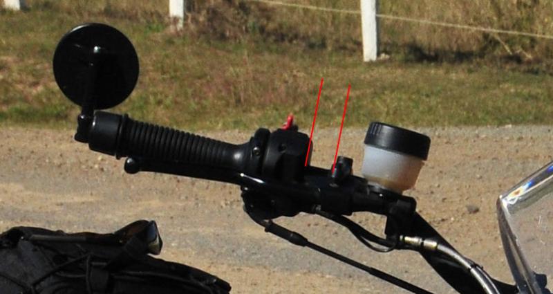

Rox Risers:
Grade eben habe ich den Beitrag ueber die einschlafenden Fingerspitzen
gesehen... das hatte ich auch von Anfang an, selbst die TT Lenkererhoehung
hat da nicht viel geholfen. Meine Arme scheinen ein wenig zu kurz fuer die Kuh
zu sein weshalb sie sehr gestreckt waren. Die permanente gestreckte Haltung
war in meinem der Grund fuer die einschlafenden Haende. Mit dem ROX Riser
bekomme ich den Lenker hoeher und naeher zu mir... Ich bin heute morgen 4
Std gefahren und habe keinerlei Probleme mit meinen Haenden oder Armen
gehabt. Ich glaube ich habe die Dicke endlich an meine Koerpergroesse
angepasst. Es ist wesentlich bequemer als zuvor. Auch hatte ich nach einiger
Zeit Rueckenschmerzen im unteren Bereich... ebenfalls weg.

Hi Marc,
Die Teile sind da und montiert, fährt sich Wunderbar :)
Nur, der Schlauch der Bremsleitung hat bei Volleinschlag gaaanz schön Spannung. Ist das bei Dir auch so??
sonnigen gruß aus dem Allgäu
Armin Plaumann
Marc - Australia
Marc - Australia
20.01.2009
663
Brisbane/Australia
R1200GS '06 is verkauft - R NineT
Hi Marc,
Armin Plaumann
Hey, schoen, freue mich, dass Du zufrieden bist.
Das mit der Bremsleitung ist bei mir auch... oder war bei mir auch. Ich habe einfach beide Seiten, Brems- und Kupplungshebelbefestigungen geloest und um ca. 10-15mm am Lenker nach innen geschoben. Das hat dann genug 'luft' gegeben. Stelle aber sicher, dass Du die Hebel immernoch weit genug ziehen kannst, nicht dass sie an den Amaturen anschlagen.
Die Kupplungsleitung kann man gut von hinten nach vorn-oben hochschieben und so ein wenig luft gewinnen.
Die Bremsleitung wird von vielen unter der oberen Gabelbruecke durchgefuehrt. Man kann einfach den rechten Gabelholm am oberen Ende loesen, runterlassen, die Bremsleitung durchfuehren und dann wieder den Holm befestigen. Meines Erachtens wird dadurch aber der Biegewinkel des Schlauchs zu eng. Das nach Innenschieben des gesamten Hebels am Lenker stellt fuer mich die bessere Loesung dar.
Bis dann und allerbeste Gruesse aus dem australischen Fruehling!

Hallo Marc,
so Simpel wie Genial. Jetzt passt wirklich alles :):):)
Danke.
