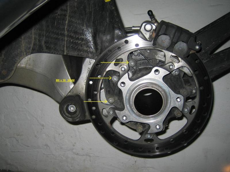

Die Original Schrauben für das Kardangehäuse sind M8 x 30 und bekommen einen Drehmoment von 30NM. Hab mal die Gewindetiefe nachgemessen, 35mm länge passt auch noch.
Habe beim Abbau des Ilmberger Carbon Schutzes leider festgestellt das der Vorbesitzer nicht die mitgelieferten Schrauben benutzt hat, was diesmal aber mein Glück war, so brauchte ich diese nicht beim :) besorgen.
