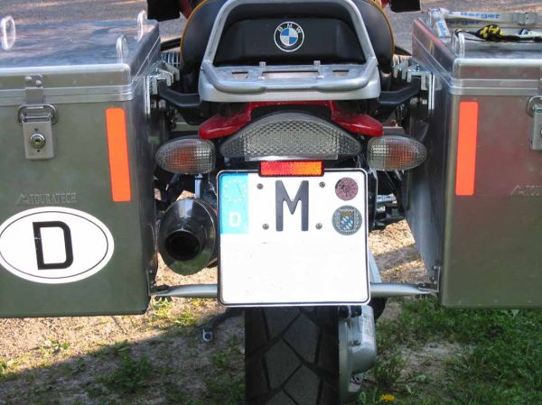

Zwei rote R1100GS
Hallo Leute,
die Koffer halten wirklich eine Menge aus und mit einer Querstrebe hinten sind sie genauso stabil wie die anderen.
Aber für die 3-4 mal die ich die Koffer brauch reicht das und es sind zwei mit 41l, da geht eine Menge rein.
Auserdem bin ich nicht in der Wüste unterwegs sondern höchstens auf einer Kiesstrasse.
Aber ich brauch die gräslichen Rohrträger nicht spazieren fahren und es geht viel mehr rein wie in die org. Koffer.
Ich bin total zufrieden damit. :):)

rainmoto
rainmoto
14.07.2006
1.910
München
Zwei rote R1100GS
mind schrieb:
...von Touratech. Ruf doch den Marcus in München an, der kann Dir die Halter sicher besorgen!
Die Halter sind nicht von Touratech sondern die Org. BMW-Halter mit dem Street-Boxen von Touratech.
Was man auf dem Bild schlecht sieht ist die kleine Aussparung am linken Koffer für den Auspuff sonst geht der Koffer nicht hin.
Beim Auspuff von Remus ist das kein großes Problem da der Auspuff oval ist beim org. oder Zach schon die sind rund, da geht ohne Aussparung gar nichts.
