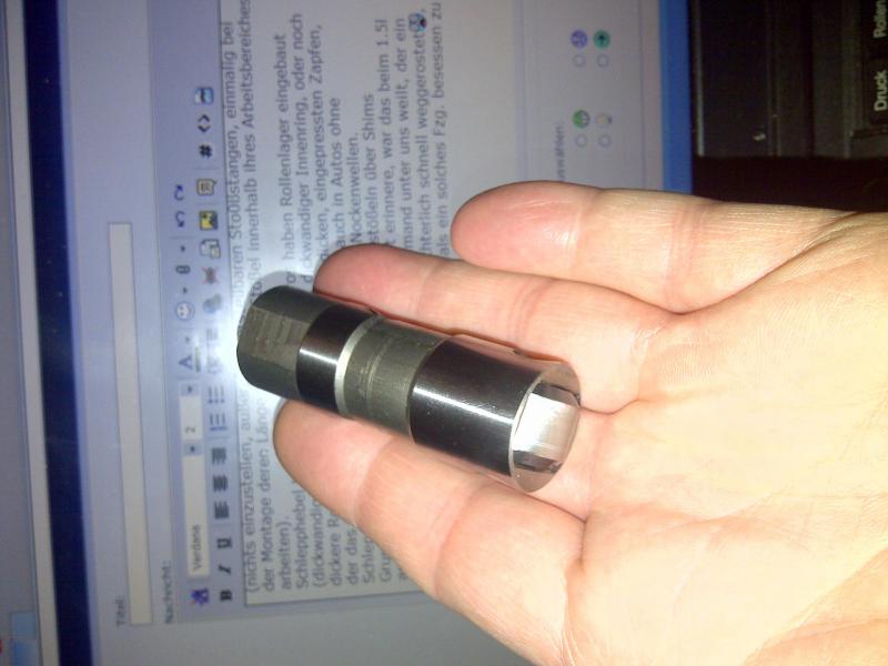

'S möcht ja sein, daß ihr Harleys nicht für Motorräder haltet:confused:, nichtsdestotrotz verwendet Harley seit vielen Jahrzehnten Hydrostößel (nichts einzustellen, außer, bei verstellbaren Stoßstangen, einmalig bei der Montage deren Länge, damit die Stößel innerhalb ihres Arbeitsbereiches arbeiten).
Schlepphebel hat's auch keine, die Hydros haben Rollenlager eingebaut (dickwandige Außenringe, dicke Rollen, dickwandiger Innenring, oder noch dickere Rollen u. Lagerung direkt auf dem dicken, eingepressten Zapfen, der das Lager im Stößel hält). Hydros gab's auch in Autos ohne Schlepphebel, mit direktem Antrieb über die Nockenwellen. Grundeinstellung wie bei klassischen Tassenstößeln über Shims angepasster Stärke. Wenn ich das noch recht erinnere, war das beim 1.5l Boxermotor:p des Alfa Sud so (falls noch jemand unter uns weilt, der ein solches KFZ kennt. Die sind nämlich so fürchterlich schnell weggerostet:eek:, daß nichtmal ihre Eigner sicher waren, jemals ein solches Fzg. besessen zu haben:rolleyes:).
Drehzahlen mit dem abgebildeten Stößel so ca. 7.5k/min (was nicht wirklich hochdrehend ist, aus heutiger Sicht). Wenn's mehr sein soll, ist's aus mit Hydros, braucht ohnehin recht harte Ventilfedern wg. der zu bewältigenden Massen ...
Moin Uli,
ich lese hier immer nur "dick", und das Teil in deiner Hand sieht aus, als käme es aus dem Diesel eines Überseecontainerschiffes:cool:
Und auch deshalb ist eine HD nicht wirklich ein Motorrad...:p. Klingt zwar blöd, ist aber so...:rolleyes::)
Viele Grüße, Grafenwalder
