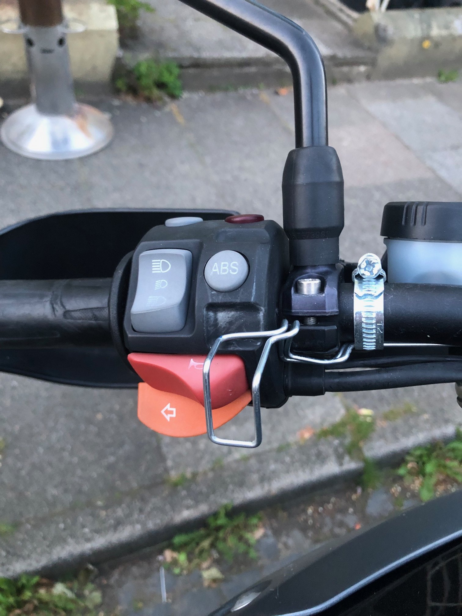

Moin zusammen,
ich bin sehr neu hier und somit etwas unerfahren im Schreiben von Beiträgen. Ich versuch's einfach mal. . .
Ich hatte das Problem, dass wenn ich auf langen Touren meinen Tankrucksack dabei habe, ich regelmäßig beim Rangieren auf dem Campingplatz oder vor einem Restaurant die ganze Aufmerksamkeit durch Hupen auf mich zog. Wie peinlich! Irgendwann habe ich mal recherchiert und den sog. Hupenbügel gefunden. Allerdings passte der von Wunderlich nicht, da er nur für die 1150er gemacht wurde. Sonst bietet - soweit ich das herausfinden konnte - niemand so etwas an.
Bei meiner letzten Tour dann wieder das Hupen . . . ich also mit einem dünnen Kupferdraht ein Vorabmuster gebaut, dann aus einem Drahtbügel von der Reinigung das Ding nachgebaut. Heißer Tipp: Im Endeffekt müsst ihr den Draht vornehmlich sehr vorsichtig mit Fingerkraft biegen, denn sonst bricht er schnell.
Hier das Resultat (hoffentlich klappt das mit dem Foto anhängen).
Der Bügel funktioniert im übrigen ausgezeichnet! Auch mit dicken Handschuhen. Aber ob der TÜV das mag . . .
Allen allzeit eine gute Fahrt!

Vielen Dank Klaas, für die Idee mit der einfachen Problemlösung.
Gruß Rainer, der in der kommenden Woche der "Drahtbeschwörer" wird

Gut, einfach und ordentlich gemacht!:jubel:!
Ist mir selbst schon so gegangen.....und dann noch diese peinliche Tröte......
Und alles andere hat doch auch gut geklappt!

Gut und einfach gelöst, für Dich...:happy:

Mit meinem Original BMW Tankrucksack hatte ich zwar noch nie Probleme, aber coole Idee.
Stört das nicht beim blinken und/oder hupen?
Klaas
04.06.2023
2
Nein, selbst mit dicken Handschuhen kann man hupen und blinken.
