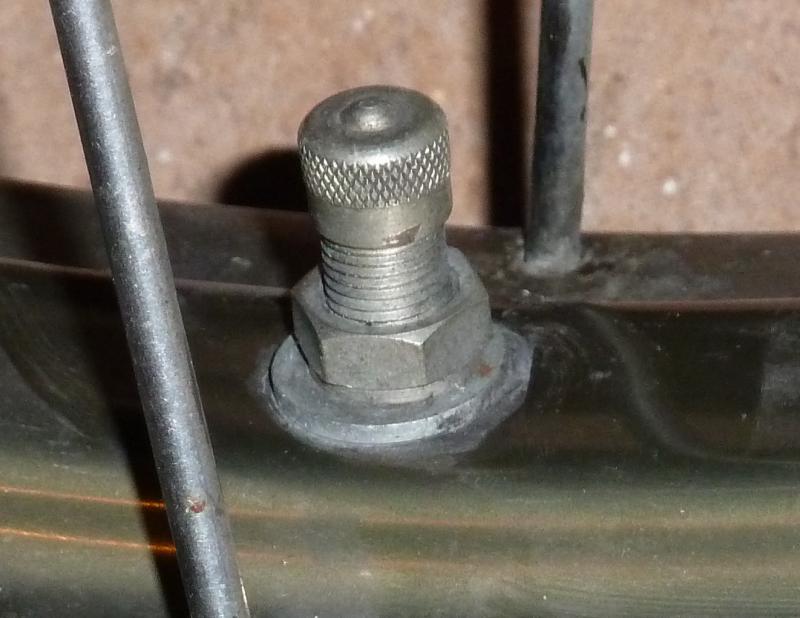

Fahre nun schon seit vielen Jahren Heidenaus an verschiedenen Motos - aber der Schlauchlos-Vorderradreifen (K60 Scout) an meiner HP2 ist nicht dauerhaft dicht zu bekommen. Dies hatte im März bereits zu einem Unfall geführt, bei dem sich in leichter Kurvenlage der Reifen vom Felgennbett gelöst und mir einen veritablen Sturz mit heftigem Schulterttauma bereitet hatte - die TT-Sturzbügel haben Schlimmeres bei mir und am Zylinderkopf verhindert.
Versuche, die Undichtigkeitsquelle ausfindig zu machen, scheiterten bisher. Wenn der Reifen wieder aufgepumpt (und auch das Ventil) geprüft wurde, war kein Luftentweichen (Bläschen im Wasser) feststellbar. Passt dazu, dass ich zwischendurch monatelang ohne Luftverluste fahren konnte .
Nach dem Sturz hatte ich selbstredend einen neuen Reifen aufziehen lassen, allerdings mit dem gleichen Ventilsitz, und dieser ist aus Metall!
Heute will ich - nach einer 180 km Tour vor 5 Tagen ohne Reifen-/Luftprobleme - erneut aufsitzen und stelle entsetzt fest, dass der Vorderreifen erneut fast auf der Felge steht!
Könnte der Ventilsitz die Ursache sein? Welche Ventile /Ventilsitze sind denn (un)geeignet bzw. fahrt Ihr an eurer HP2? Welcher ist serienmäßig verbaut - mit Gummi oder Metall?
ach ja: das hier hatte ich gelesen und bin erstaunt, wie oft wohl der Heidenau vorne Probs machte!

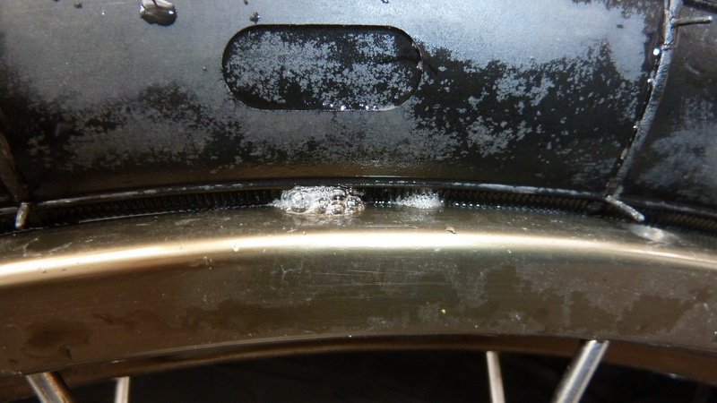

undichte Stelle gefunden
@ schreinz: eine gute Sache mit den Drucksensoren am Ventil!
@ cowy: werde mir wohl auch einen Schlauch für den HEIDENAU gönnen, welchen Crossschlauch hast du drin?
denn: die undichte Stelle liegt an der Felge

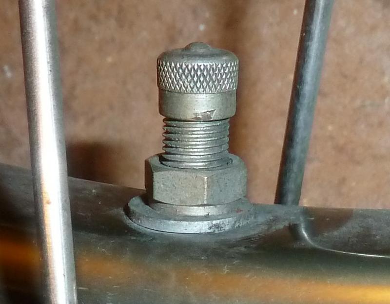

doch zurück zu meiner Frage im Ausgangspost (Foto!):
wie sieht bei Euch der Ventilsitz aus: aus Metall oder ist es ein Gummi, der zur Felge hin abdichtet?
Quereinsteiger
10.11.2008
137
Das Teil ist zwar aus Metall, auf der anderen Seite ist aber ein O-Ring eingelassen der das Ganze gegen die Felge abdichtet. Sollte eigentlich nie Probleme machen.

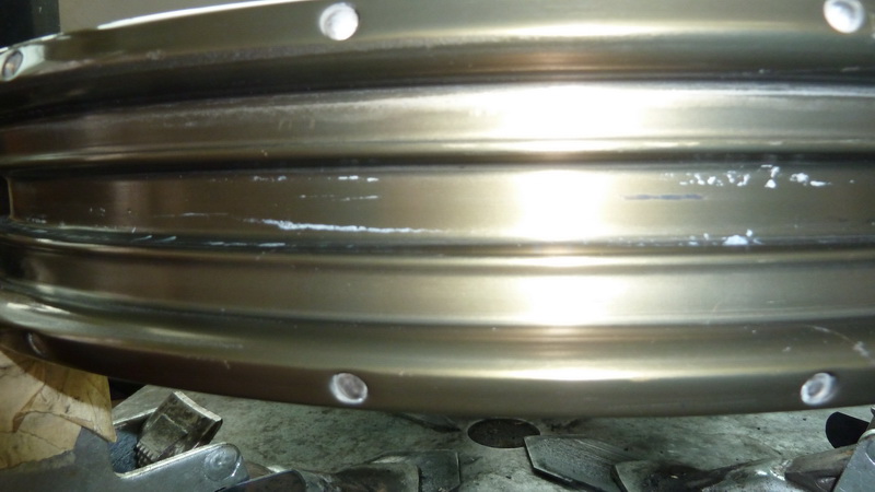

Hi Cowy und die anderen, die Probs mit dem Heidenau hatten,
habe mir heute bei einer BMW-Motorrradwerkstatt einen (normalen) Conti C21 einziehen lassen.
Der BMW-Monteur war sich allerdings unsicher, ob man in eine Schlauchlos-Felge einen Schlauch montieren sollte, da die Felge innen zwei kantige Stufen hat, anders als bei einer Schlauch-Felge!
Was meint Ihr - gibt es da was zu bedenken?
vorher wurden Felge und Reifen noch einmal genau inspiziert, dabei war schon auffällig, dass Reifen und Felgenhorn nicht ganz sauber waren.
Felgenhorn und Reifen gut gereinigt und mit Schlauch wieder verbaut!
Jetzt hoffe ich, mit mehr Sicherheitsgefühl fahren zu können und nicht noch einmal einen Luftverlustbedingten Sturz erleben zu müssen.
Würde mich aber mal interessieren, wieviele HP2E vorne mit Schlauch unterwegs sind!!!

Also,
ich hatte meine Vorderrad-Felge der HP2E mit 2 Reifen K 60 Scout an Heidenau geschickt und die haben dort gründlich getestet. Ich hatte den Eindruck gewonnen, dass sich Herr Schäffer (Vertriebsleitung bei Heidenau) wirklich bemüht hat, dem Problem auf den Grund zu gehen!
Sein Fazit erscheint mir dennoch ein wenig enttäuschend:
[FONT=&quot]wie bereits tel. besprochen, liegen uns Ihre Reifen sowie die HP2-Felge vor, so dass in dieser Woche die Analyse vorgenommen werden konnte.[/FONT]
[FONT=&quot]... Neben der Vermessung von Reifen und Felge wurden parallel Montageversuche durchgeführt, um Abweichungen zur Serie festzustellen. Der 90/90-21 K60 Scout zeigte dabei im montierten Zustand auf den uns vorliegenden 21“-BMW-Felgen (R100GS) andere Werte, als auf Ihrer HP2-Felge. Bei unseren Felgen waren die Ergebnisse durchweg im „grünen Bereich“ – bei Ihrer Felge jedoch eher grenzwertig. Die verschliffene Schweißnaht ist gut erkennbar, kommt aber als Ursache nicht infrage. [/FONT]
[FONT=&quot] [/FONT][FONT=&quot]Wir haben daher unsere Reifenform im Fußbereich leicht überarbeitet, um einen noch besseren Formschluss zu erreichen. Einen neu gefertigten Reifen aus dieser Charge werden wir auf Ihre HP2-Felge montieren und Ihnen nächste Woche zukommen lassen. [/FONT]
[FONT=&quot]Wie bereits mitgeteilt, ließ sich eine 100%ige Ursache für den plötzlich eingetretenen totalen Luftverlust nicht ermitteln. Auch liegt uns seitdem kein einziger vergleichbarer Fall vor, obwohl in diesem Jahr bereits mehrere tausend Stück dieser Reifenausführung verkauft wurden. [/FONT]
[FONT=&quot]Wir sind somit sicher, dass hier ein Einzelfall vorliegt und schließen daher weiterhin ein Serienproblem aus. [/FONT]
enttäuschend deswegen: offensichtlich muss für eine Reifenfreigabe nicht die Spezies-entsprechende Felge getestet werden!
d. h.: der Scout wurde "nur" auf einer 21 Zoll-Felge der R100GS getestet und nicht auf einer HP2-Vorderradfelge! Das mag ich fast nicht glauben!
Außerdem riet mir Herr Schäffer, keinen Druck unter 1,8 bar zu tolerieren - und das auf einer Enduro !!!???
mein persönliches Fazit:
ich werde jetzt den Reifen eine Weile schlauchlos mit 2,3 bar vorsichtig testen - mit verbautem Reifendruckkontrollsystem (tm 4100) und dann wieder berichten! Derweil kann ja mal einer von Euch rausfinden, ob es für eine Reifenfreigabe tatsächlich genügt, irgendeine 21 Zoll-Felge zu testen! Hierzu gibt es doch sicherlich klar definierte Vorschriften!?
