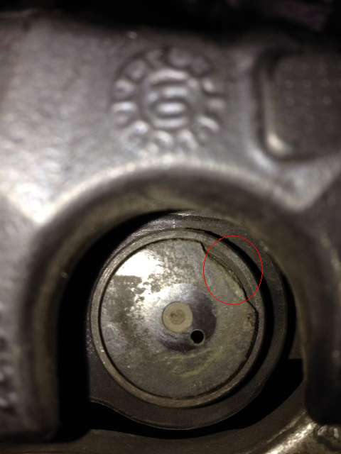

nach 25tkm waren die hinteren Beläge fällig. Kein I-ABS. Von der Laufleistung wohl OK.
Der dem Rad abgewandte Belag hatte noch gut die 4-fache Stärke, der innere allerdings < 1,0mm.
Die Kolben sind sauber, einer allerdings mit einem Ausbruch am Rand. (Bild)
Ich denke mal nicht, dass das bedenklich ist, oder?

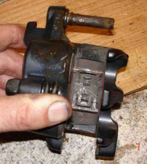

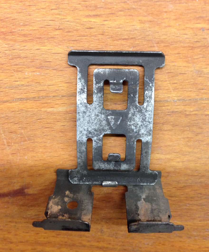

Allerdings fiel mir beim Ausbau das kleine Federstahlblech (Bild ist von Gerd) entgegen.
Deutsche Ingenieurskunst ist das nicht.
Gibt es einen Trick um das Ding dauerhaft zu befestigen?
Hallo
es fällt ja im eingebauten Zustand nichts heraus.
Also würde ich sagen: "Alles richtig gemacht, kein überflüssiges Zeug verbaut,
es lebe die deutsche Ingenieurskunst, bravo"!

Hallo Juekl,
das sehe ich etwas anders.
Mir sollten beim entnehmen der Bremsbeläge keine Kleinteile entgegenfallen, die sich form- oder kraftschlüssig nicht ordentlich zuordnen und verbauen lassen können.
Ich bin bis zur Klärung (Powerboxer sei Dank) erst mal einige Wochen ganz ohne dieses Blechteil gefahren.
Säße das Ding ordentlich fest, müsste ich für den Belag-Check/Wechsel nicht den Bremssattel abbauen.
Vielleicht ja auf dem Mist von Brembo (also Italien?) gewachsen.
Also zurück zur Eingangsfrage: Habt Ihr ´nen Kniff um das Blech ordentlich zu befestigen?

Mir war das Blech auch rausgefallen (liegt wohl nur im Sattel) und nicht mehr eindeutig zuzuordnen/fixieren.Hab das ganze www nach der genauen Lage des Bleches durchsucht und bin zu dem Entschluss gekommen,das es am hinteren Ende des Bremssattels (R1100GS) gehört.Hatte es zuerst mittig wie auf dem Foto eingelegt und dann nochmal geändert.
mfg:Harald

@Harald
mich hat dann gestern die Nase des anderen Blechs inspiriert...
Wäre die Bremse kein so sicherheitsrelevantes Bauteil würde ich nicht so beharrlich nachhaken :wait:
Bin mir sicher, wir werden hier noch geholfen.
