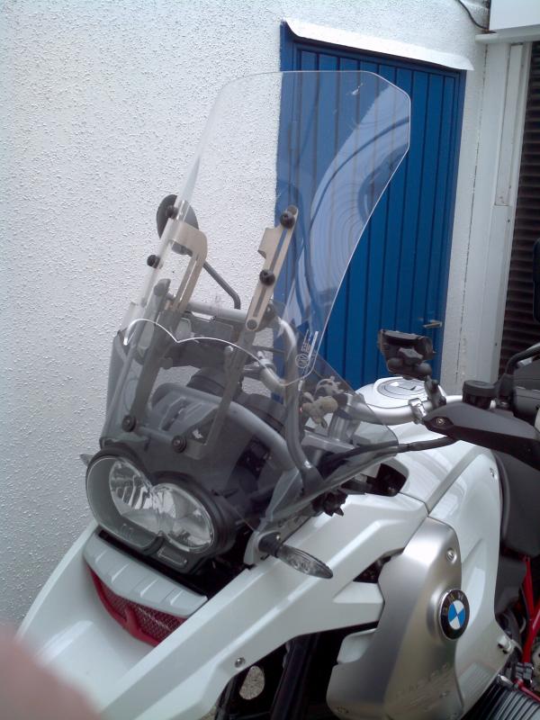

Hallo.
Hat jemand die Verkleidungsscheibe Ergo-Vario von Wunderlich an seiner ADV?
Mich würde interessieren, wie hoch (gemessen von Scheinwerfer-Oberkannte) diese Scheibe ist, wenn sie auf der höchsten Einstellung steht.
Im Katalog steht zwar die Höhe, aber von welchem Messpunkt aus ist nicht angegeben. Kann allerdings auch sein, dass die Höhenangabe im Katalog die gesamte Länge ist.
Wäre Super, wenn jemand das mal messen könnte.
Bin 193cm und Fähre die Sitzbank oben. Ab 110km/h mach es keinen Spaß mehr. Die Scheibe soll ja da Wunder bewirken.
Danke

Hallo Rasmus,
ich hab zwar nur eine normale GS, das sollte aber keinen Unterschied machen da die Befestung gleich ist. Fuer die Adv. brauchst du den Zusatzbuegel nicht, deshalb ist die Scheibe dann auch 20 € billiger. Gemessen habe ich in steilster Stellung 54 cm vom kleinen Zipfel zwischen den Scheinwerfern bis zur Oberkante.
Die Orginalscheibe war ab ca. 110km unertraeglich, jetzt ist Ruhe. Ich bin 195 cm gross und fahre entweder einen Schuberth C3 oder J1, die Sitzbank habe ich auch oben.
Gruss Werner
- - - Aktualisiert - - -
Hallo Rasmus,
ich habe auf der Wunderlich Seite gesehen, dass viele Scheiben ergo vario heissen, deshalb sicherheitshalber ein Foto meiner Scheibe.IMG_20130421_114315.jpg
Gruss W.

Hallo schumacherw.
Vielen Dank für die Arbeit.
Die Scheibe ist die, die ich meine. Lege mal einen Zollstok an um zu sehen wie hoch die ist. Aber wenn bei dir die Scheibe auch zur Ruhe geführt hat, werde ich wohl mal rüber nach Wunderlich fahren ( ca. 2,5h von mir) und die mal anschauen. Vielleicht kann ich die auch mal bei Wunderlich Probe fahren.
Vielen Dank noch mal.
