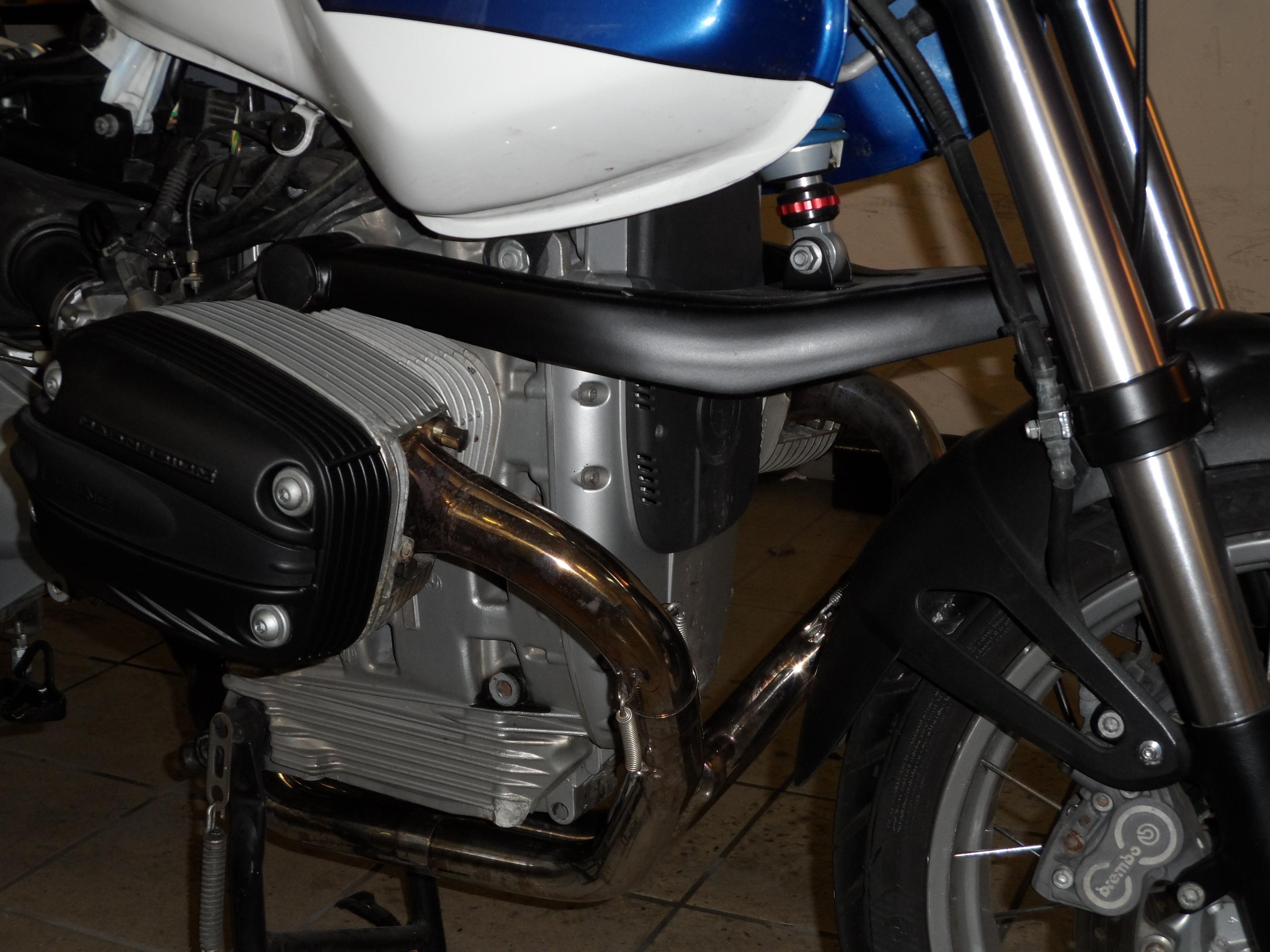

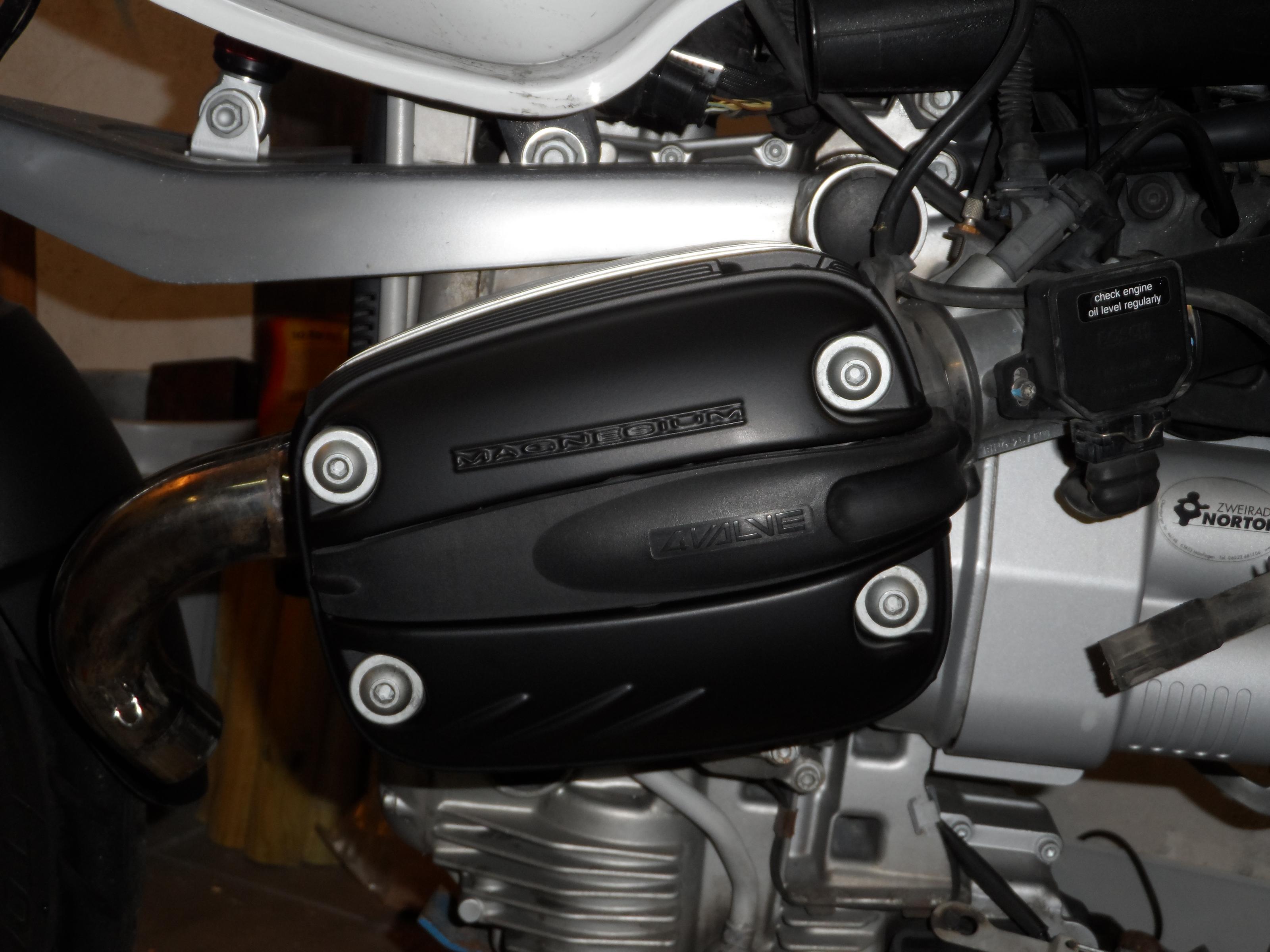

Ich habe meine Ventile Deckel in schwarz matt lackiert
werde auch den Zylinder Schutz weg lassen sieht besser aus finde ich :)
