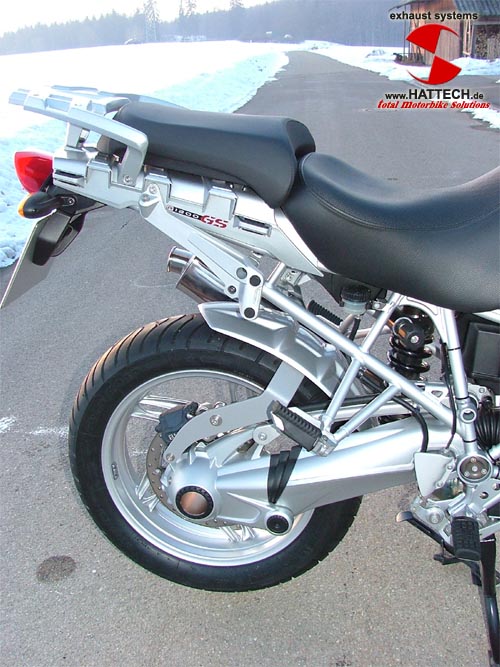

Eindeutig die Hinterradabdeckung von Wunderlich/Ilmberger - Beine bleiben bis Hüfte trocken. Allerdings wenn man den ORI-Spritzschutz dann abmontiert (was die Meisten machen weil's sonst Bescheiden aussieht - auch ich) dann haut es Dir den Dreck auf den Rücken bis hoch zur Helmunterkante. Option: zusätzlich Kennzeichentafelspritzschutz (TT) = verbessert die Situation mit Rücken/Helmunterkannte aber nicht komplett) oder Koffer dran lassen (dann hast Du die Sauce an den Kofferunter und Rückseiten aber nicht mehr am Rücken) oder auf die Optik pfeifen und ORI-Sptizschutz mitmonieren.

HAllo, diese Hinterrad ab deckung habe ich bei TT entdeckt gibt es aber noch nicht im Katalog.

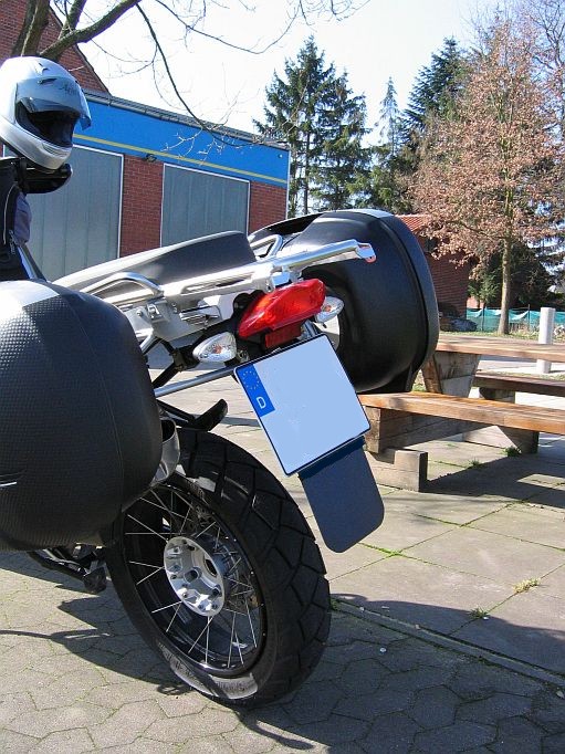

Ich meine, wenn der hintere Spritzschutz weggemacht wird, bringt das auch schon einiges. So wird der Dreck nicht regelrecht gegen das Ferderbein geschleudert. Allerdings spritzt es dann ohne Topcase hinten hoch.
Hier bringt die oben erwähnte TT Kennzeichentafelspritzschutz Linderung.

Spritzschutz weg. Schraubenabdeckung hin.
Kennzeichenschildle hin.
Seitendeckel, wie oben nur in schwarz, hin.
