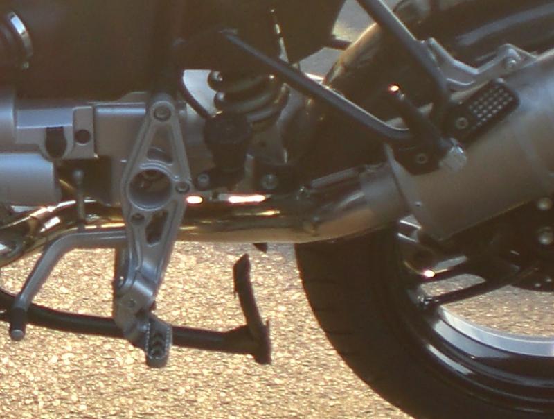

Ich habe mir eine Hinterradabdeckung gekauft und die möchte ich jetzt montieren.
Dafür sind zwei Punkte vorgesehen:
- Halter für die Bremsleitung ( das ist ok!)
- Schraube vom hinteren Federbein. Hier soll ein 5mm Loch mit Gewinde gebohrt werden, an der befestigt werden soll (find ich gar nicht ok!!!)
Hat jemand eine Idee, wie ich die zweite Befestigung fixieren kann, ohnen ein Loch zu bohren???
Vielen Dank im voraus.

Das metrische ISO Gewinde M6 hat einen Kernlochdurchmesser von 5mm.
Damit ist die Angabe von 5mm Bohrung völlig richtig. Außerdem, warum sollte der Gewindebohrer in Alu abbrechen? Zwei linke Hände, alles Daumen? Da muß man sich schon sehr doof anstellen, um das hinzukriegen. ;)
Ob man da in die Schwinge bohren sollte, ist allerdings eine andere Frage, die ich für mich mit nein beantworten würde. Wo genau soll da gebohrt werden? In die BefestigungsSCHRAUBE der unteren Federbeinaufnahme doch wohl kaum, oder?

ja, es wird in die untere federbein schraube (m10 innensechskant) ein 4,8mm loch gebohrt und ein 6er gewinde reingeschnitten. und bei mir war die schraube nicht aus alu sondern aus va (bei mir war die schraube eh dabei) :)
falls du keine drehbank zur hand hast, spann die schraube vernünftig ein und bohr mittig ein loch. und denk dran: gut gekörnt ist halb gebohrt :D
hatten dieses thema aber schoneinmal: http://www.gs-forum.eu/showthread.php?t=33066

Oha. Na wenn die M10er Schraube ordnungsgemäß mit Loctite 243 gesichert ist, könnte sie durch diese Schwächung am Kopf abreißen, wenn man sie wieder lösen möchte. DAS Risiko würde ich definitiv nicht eingehen wollen.
Ich dachte es sollte in die Schwinge aus Aluguß ein Loch gebohrt werden...
Die eindeutig bessere Lösung wäre hier eine Distanzbüchse, die einen Innendurchmesser von 10mm hat und einen Außendurchmesser entsprechend der Schwingenbohrung. Die Distanzbüchse so lang machen, daß sie eben aus der Schwinge lugt und die Federbeinschraube entsprechend länger nehmen. Hinterradabdeckung an der Stelle größer bohren und nur über die Schraube stecken, nicht verschrauben.
Achja, bei einem hochfestem Stahl sind 4,8mm Kernlochbohrung zu wenig. Bei Alu auch, aber da macht es weniger aus. Wie man hier http://www.guehring.de/technik/pdf/Kernloch_und_Bohrdurchmesser.pdf lesen kann, sollten es schon 5mm Bohrung sein.
