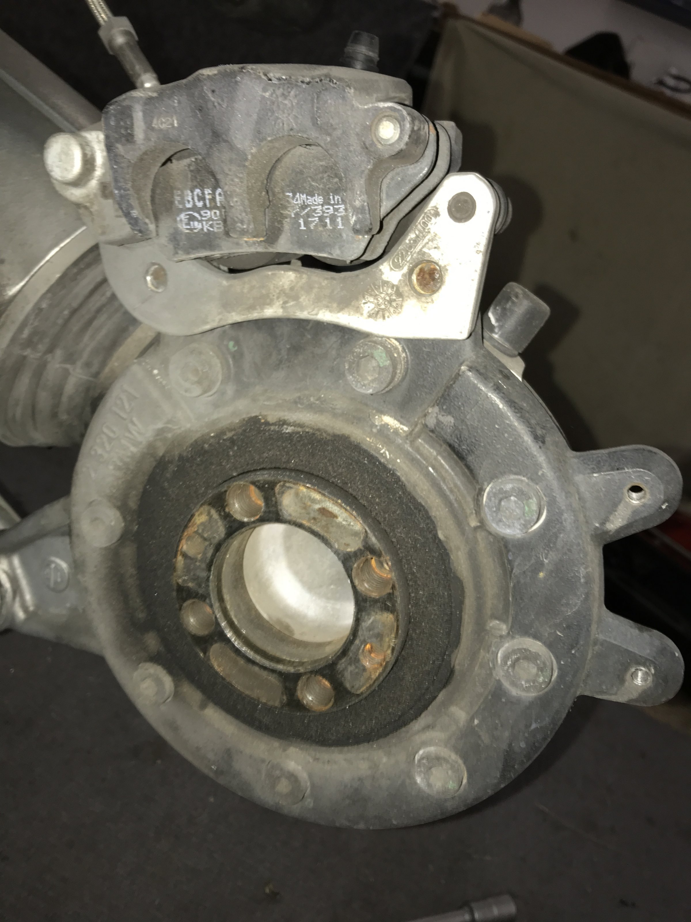

Hallo Q Gemeinde,
Habe mir gerade einen neuen "Socken" montieren lassen.
Ich habe die R 1100 gebraucht gekauft,das HR war 6 Jahre alt....
Jetzt wollte ich eben das Rad montieren.....
aber ......
Der "Mocker" da an der Aufnahme ,der ist doch nicht "normal" ???
Oder ?
Denn wo Dreck ist,kommt wieder neuer Dreck hin ......:-)

solang da nix ölt schön saubermachen und rad anbauen.............

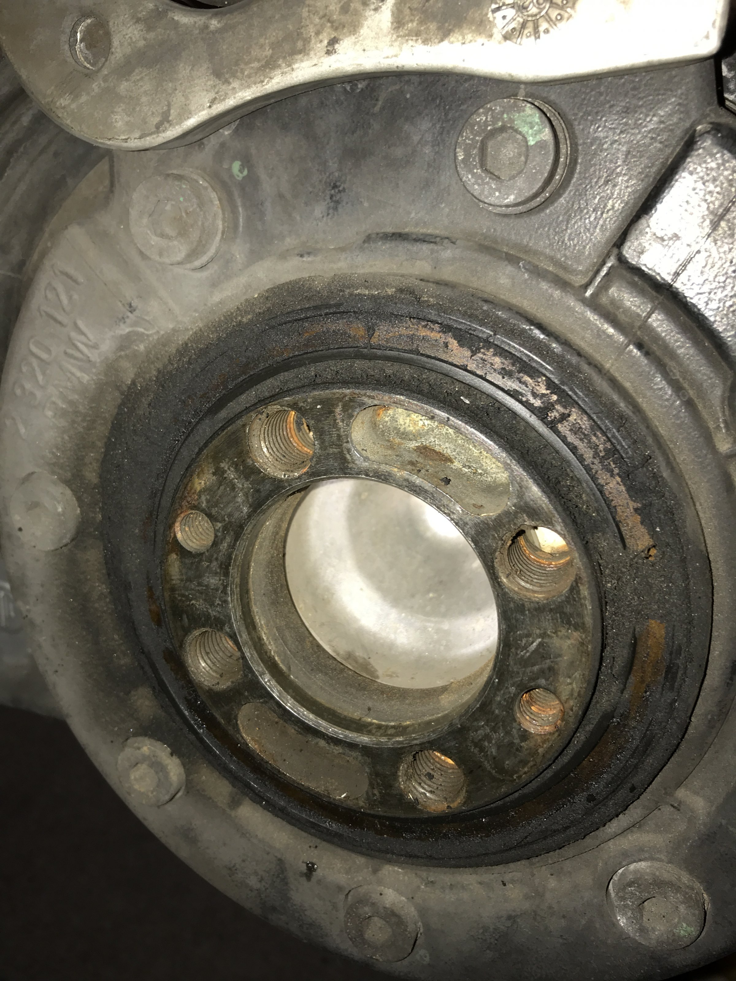

in der vergrößerung ist ja öl zu sehen................... simmerring austauschen und gut

Der Dreck ist "Bombenhart"
Sollich das mal mit Balistol einweichen?

Na ja
Der Rest, wie Bremse und Schwinge, sehen ja nicht so hübsch aus.
Technisch macht das mal keine Probleme.
Den resistente Schmotz beim Simmering würde ich mit Getriebeöl mindestens über Nacht einweichen. Dünner Lappen drüber, mit Getriebeöl angießen, Eimer drunter, wirken lassen. Dann mit einer (Zahn)bürste den Rest.
W40 oder anderes Kriechzeug kann den Schmotz ins Lager bringen. Vor allem wenn der Simmering auch nicht mehr so gut simmert. Bremsenreiniger ist da auch NICHT gut.
Wenn das sauber ist, kannst du auch nach 100-200 km besser beurteilen, ob da Öl nachläuft.
Viel Erfolg
Grüße Jürgen

Hallo Jürgen,
Der Tipp mit dem Getriebeöl war Gold wert!
Ich danke dir !
Super Forum hier,so muss das!
Vg
Detlev

Ganz offensichtlich ist der Simmering hinüber, der muss gewechselt werden.
