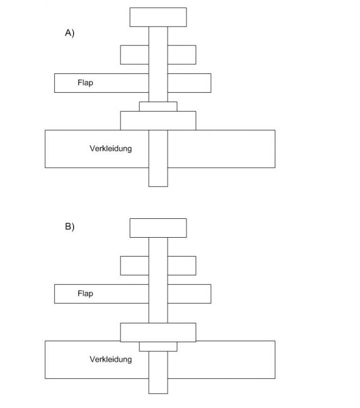

Hallo zusammen,
habe die Risse in den Flaps (seitliche Windabweiser ADV) geklebt und bin nun nicht ganz sicher, wie die Anordnung der Unterlegscheiben war. In meiner Rep_Rom wird das Thema leider ausgespart. Vielleicht könnt Ihr mir helfen, ich habe versucht, die beiden Alternativen schematisch darzustellen. Variante A) oder B)?
Danke vorab und Gruß
Bert

A : denke dran die Logik zählt,
nicht zu fest anziehen

Danke - dann hatte ich es intuitiv richtig gemacht.
Gruß Bert
