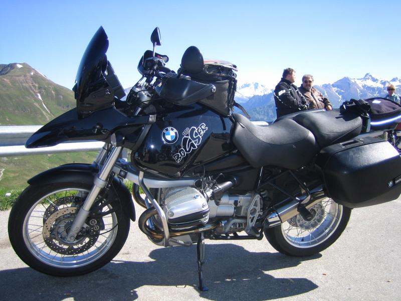

Moin Gemeinde,
da die Q wie ne Sau aussah, hab ich sie gerade mal ner Wäsche unterzogen.
Waschzusatz war das mir lange bekannte und verwendete "Motorradshampoo" vom Zubehörhandel.
Beim Abtrocknen zeigten sich viele Kunststoffteile - vor allem Lenkerarmaturen, Handprotektoren und Tachofassung - in einer völlig neuen Farbe:
grau meliert.
Das kannte ich nur von meiner alten 100PD und die hatte einige Jahre auf dem Buckel.
Dass Kunststoff an Tiefe verliert ist ja bekannt. Aber von schwarz auf grau mit einer Wäsche ist mir neu.
Auch eine Nachbehandlung mit ArmorAll Pfleger bringt nur Erfolg, solange er nass ist.
Was habt ihr für Tips, ausser nur noch im Regen zu fahren, um den alten Glanz wieder herzustellen.
Harry (verzweifelt)
