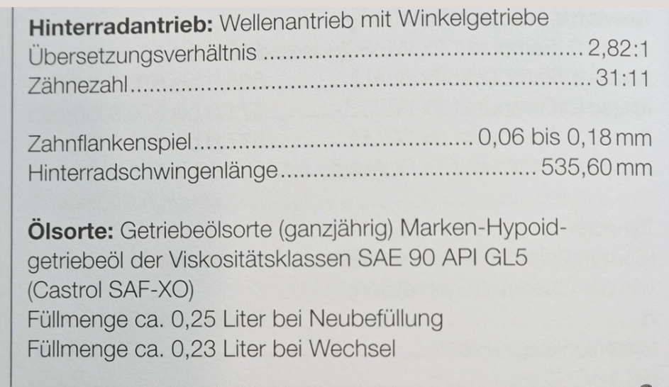

BMW gibt im Handbuch sogar 250 cc an. Wurde später wohl auf 180cc geändert.
