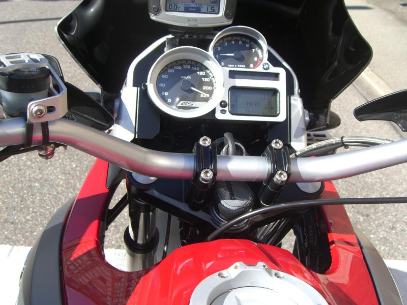

habe da ein Problem mit meiner Tachoanzeige :(
bei längerer Fahrt so ab 120 km/h ungefähr ist mein Tacho schneller wie meine GPS anzeige
ich stehe (siehe Bild) oder fahre durch die Ortschaft mit 50 und mein Tacho zeigt
220 an :rolleyes: kann mir da einer helfen ist da der Tacho hin?? oder an was kann das liegen :confused:
Problem ist nicht immer
(Zündung aus und alles ist wieder normal)
dann ist es wieder da wenn ich wie gesagt an die 120 rankomme (so ungefähr) weiß einer vielleicht was das ist????;)

nein im Ernst, wenn dein Anzeigeninstrument kaputt ist, d.h. irreparabel, dann hoff ich dass du noch (Anschluß-)Garantie hast.
Kostet 675 Euro das Teil :eek::eek:

das kenne ich auch. Bei meiner Q war es offenbar ein Kontakt-/Feuchtigkeitsproblem. Stecker ab und Kontaktspray dran, danach war das Problem (bis zum übernächsten Sturzregen) beseitigt. Laut BMW tritt dieses Prob meistens dann auf, wenn das Kombi-Instrument sich nicht korrekt an dem entsprechenden Steuergerät anmeldet. Die Gründe hierfür können mannigfaltig sein.......

genau der von Peter gezeigt Stecker ist es.
Fast immer reicht es, diesen einmal rauszuziehen, ggf etwas "ausblasen" und Kontaktspray/WD40 drauf. Danach musste ich nie wieder an diesen Stecker ran.

Ja danke mal für die Ratschläge:D:D:D war in der Garage und habe meinen Stecker mit WD / 40 behandelt :):):)
Hoffe nun dass es auch funktioniert und ich ein paar Euronen gespart habe :rolleyes::rolleyes:

Sofware update beim freundlichen machen lassen.
Sollte kostenlos sein.
