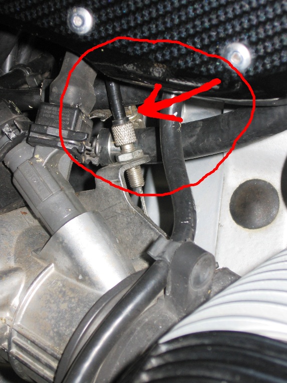

Ich fahre Sonntag in den Urlaub(!!) und heute ist meine GS nach einer Woche Garagenaufenthalt sehr schlecht gelaufen.
Ich hatte zunächst den Tank runter, um mir eine Navi-Halterung anzubauen. Als alles fertig war, hab ich sie angeworfen und gleich danach ging sie wieder aus.
Nach weiteren Startversuchen hab ich mehr Gas gegeben und sie lief auch. Nimmt man Gas zurück, fällt sie fast bis auf 500rpm runter, sobald ich am Gasgriff drehe, geht sie wieder aus.
Das hat sie vorher nicht gemacht, daher meine Fragen:
Hab ich beim Tankanbau was falsch gemacht? Sind doch nur 2 Schläuche (mit Schnellanschluss) und ein Kabelbaum mit Stecker...
Kann es am fast leeren Tank liegen? Reserveanzeige leuchtet schon seit einigen Kilometern, Tankanzeige zeigt keinen Strich, aber beim Tankabbau waren noch mehrere Liter Sprit zu hören.
Oder muss ich synchronisieren oder Leerlauf einstellen? Ich frag mich dann nur, wie ich die Kiste bis zum Händler bekommen soll... :/

1 Guck mal ob der linke Gaszug aus der Hülse gerutscht ist.
2 Ist der Rest Sprit auch auf der richtigen Tankseite?
Gruß Dirk

Die richtige Tankseite ist rechts
Ich Tippe aber zu 100% auf den Gaszug an der rechten Tankseite der ist dir bestimmt aus der Hülse gerutscht schau halt beide Seiten mal nach
Hast du die beiden Schläuche wieder richtig montiert oder vielleicht vertauscht ??
Gruß Jan und schönen Urlaub

Wo genau finde ich den Gaszug? Direkt oben am Gasgriff?
Die Schläuche konnte man anhand der Schnelltrennkupplungen nicht verwechseln.
Was macht man mit den 2 Entlüftungsschläuchen? Einfach runterhängen lassen?
Edit: zum Gaszug hab ich schon was bei Powerboxer gefunden... die Seite ist ja echt der Hammer... :)

Gebe mal in der Suche Gaszug 1150 ein und du hast deinen Urlaub über was zu lesen:D
Die Gaszüge kommen rechts und links an der Drosselklappe an und rutschen bei Arbeiten am Tank schonmal aus der Hülse und dann bockt die Q

Vielen vielen Dank für die schnelle Hilfe, es war der rechte Gaszug...
Jetzt kann der Urlaub starten!
