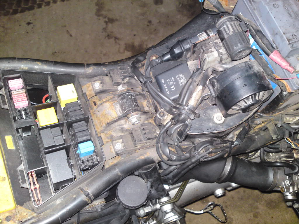

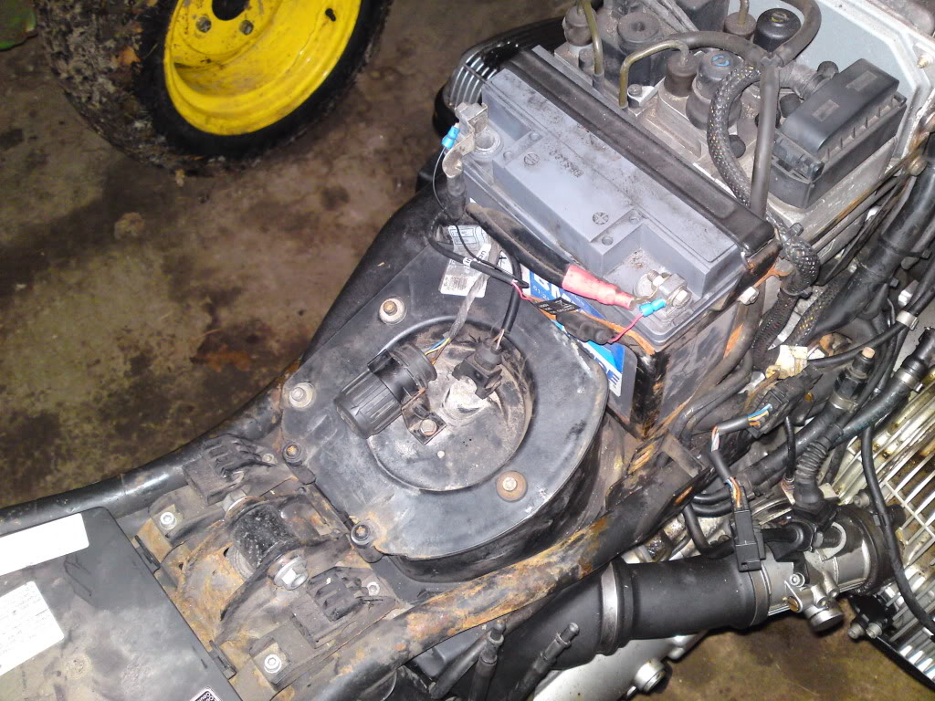

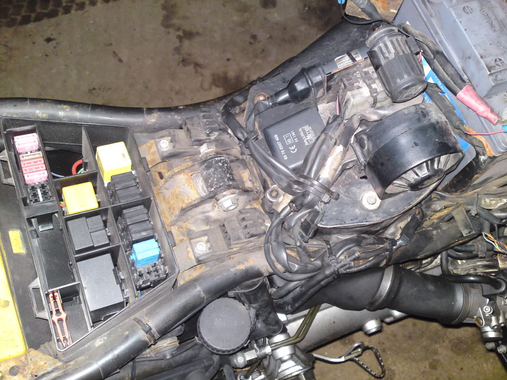

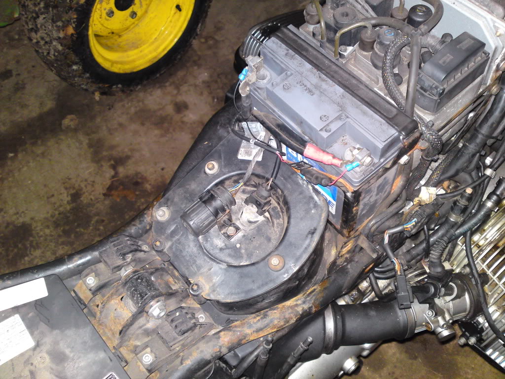

Hier ist ein möglicherweise hilfreicher Fred, wo jemand die elektrik nach dem Ausbau der DWA wieder zusammenpuzzeln mußte.
Nebenbei: ist das wirklich so ein Riesen-Klotz?
und nach Ausbau:

Die DWA ist ausgebaut. War völlig problemlos, da man fast nur Stecker trennen und die alten Verbindungen wieder herstellen mußte. Einziges kleines Hindernis war, dass 2 Pins aus einem Kompaktstecker gelöst werden mußten. Ich hatte mir dafür einen Entriegelungssatz geliehen, von dem allerdings kein Teil passte. So hab` ich solange gefriemelt, bis ich die Teile auseinander hatte und die alte Verbindung wieder hergestellt habe. Nun startet die Mühle endlich ohne das lästige Ausschalten der DWA.
Beim Ausbau sind mir dann auch diverse Schwachstellen (oxidierte Stecker, blanke Kabelstellen, fast lose Kabel) an dem Kabelbaum der DWA aufgefallen, die sicher demnächst zum Ausfall geführt hätten. Vor allem bei Winterfahrzeugen ist weniger oft mehr, denn alles was nicht da ist, kann auch nicht kaputt gehen. Bei mir sind durch den angeschlossenen Seitenwagen sowieso schon mehr Kabelanschlüsse verbaut, als bei einer Solomaschine.
