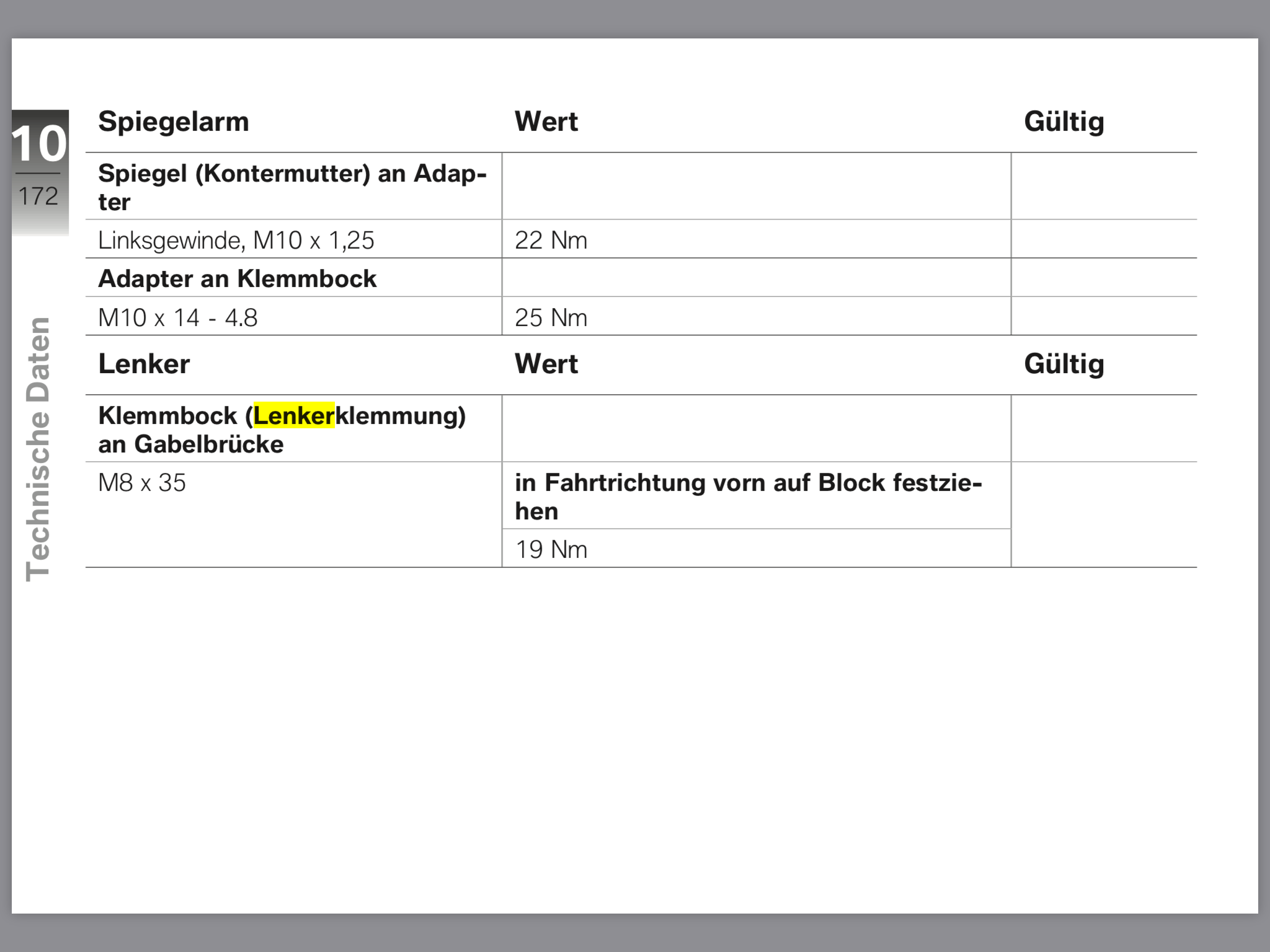

Im HB der 1250 steht: „Lenker von Fachwerkstatt einstellen lassen“ (S. 135)

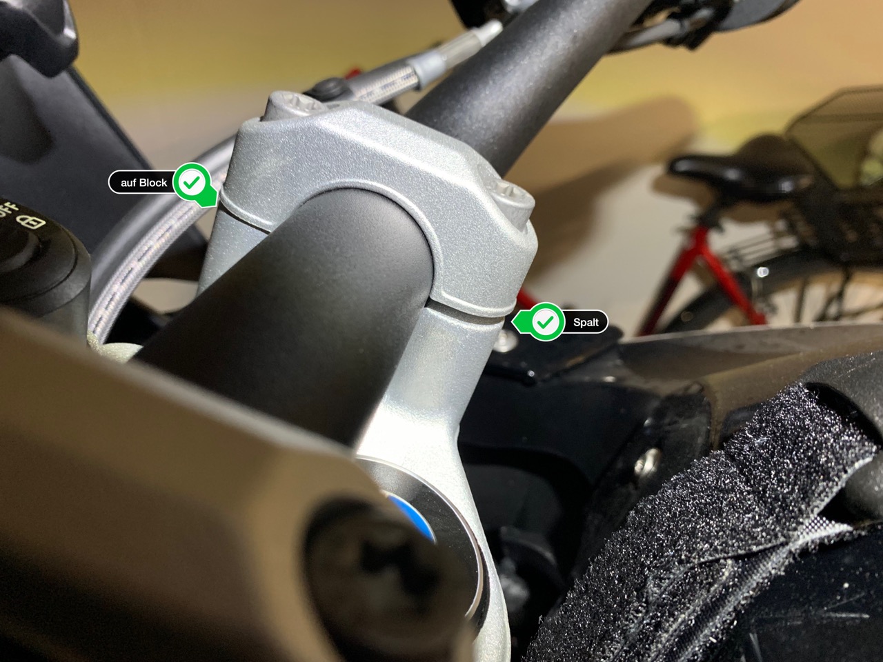

Was für ein Quatsch. Man muss lediglich darauf achten, dass eine Seite der Klemmung zuerst mit passendem Drehmoment auf Block angezogen wird (d.h., der obere Teil der Klemmung liegt auf der unteren auf, also kein Spalt). In der Regel ist das die Seite in Fahrtrichtung vorn. Vorher kontrollieren.
Dann die gegenüberliegende Seite auf Drehmoment festziehen. Wieviel Nm weiss ich momentan nicht sicher, müssten bei der LC aber 19Nm sein.

so steht es in der BA
...wenn jemand meint dass er es anders anziehen muss kann er das gerne machen...

... wer schreibt davon, es anders machen zu wollen? Sehe ich hier nicht.
Aber dennoch danke für den Hinweis, dass es doch in der BA steht. Habe es jetzt in der BA zur 1200er 1250er LC gefunden. Auch meine vermuteten 19Nm passen.
(so sieht 'vorn auf Block festziehen aus'):

na also, ist doch genau das, was ich schrieb
