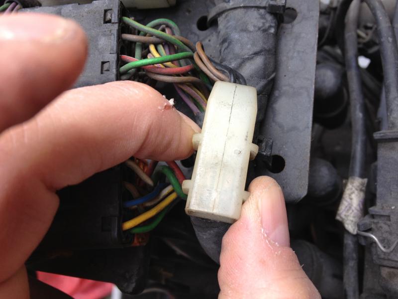

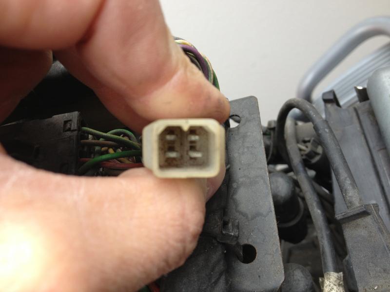

Hallo Gemeinde,
meine Frau war so nett und hat mir Heizgriffe von Oxford geschenkt.
Kann mir jemand sagen ob ich den vorhandenen Stecker nehmen kann und wie dieser Belegt ist?
Zweimal Schwarz und zweimal Braun.
Die Oxford Griffe haben lediglich Plus und Minus.
Soweit ich weiß sind im Orginal rechts und links getrennt verdrahtet.
Und ich will nicht direkt auf die Batterie.

Ist eigentlich ganz einfach
der braune ist Plus der schwarze Minus
oder umgekehrt
hast du den 2 stufenschalter im Cockpit ?
welche leistung haben deine Heizgriffe ?
schau mal bei Powerboxer rein da gibt es auch einen schaltplan für die 1100er
Merci,
Heißt das ism Klartext jweils ein brauner und ein Schwarzer sind für eine Seite zu verdrahten?
Dann kann ich ja beide zusammenfassen da ich einmal Minus und einmal Plus habe.
Nein ich hab keinen Orginalschalter, aber bei den Heizgriffen ist ein zweistufenkippschalter verbaut. Der soll ins Cockpit.
Über die Leistung kann ich nur spekulieren. Sie machen 45 Grad und sind mit 3 Amp abgesichert.

ja du kannst sie zusammenfassen
aber vorsicht im kabelbaum ist noch eine wiederstansleitung versteckt
die bewirkt das man die orginalgriffheizung in 2 stufen schalten kann
Okay super Danke Dir.
Nachdem ich ja uch in zwei Stufen schalten kann sollte es funktionieren.

Wie gesagt auf der seite von Gerd gibt es einen schaltplan für die 1100er da würde ich vorschlagen schau dir den Stromlaufplan genau an es kann sein das der Kabelbaum zwar da ist aber die stecker nicht verbunden sind
im cockpit müsstest du einen 3 poligen stecker haben der ist für den schalter der griffheizung
hast du mal eine bestellnummer von den teilen ?
