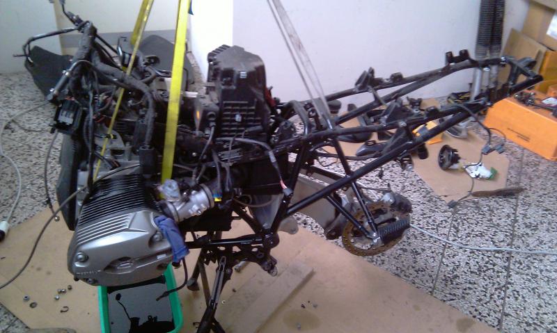

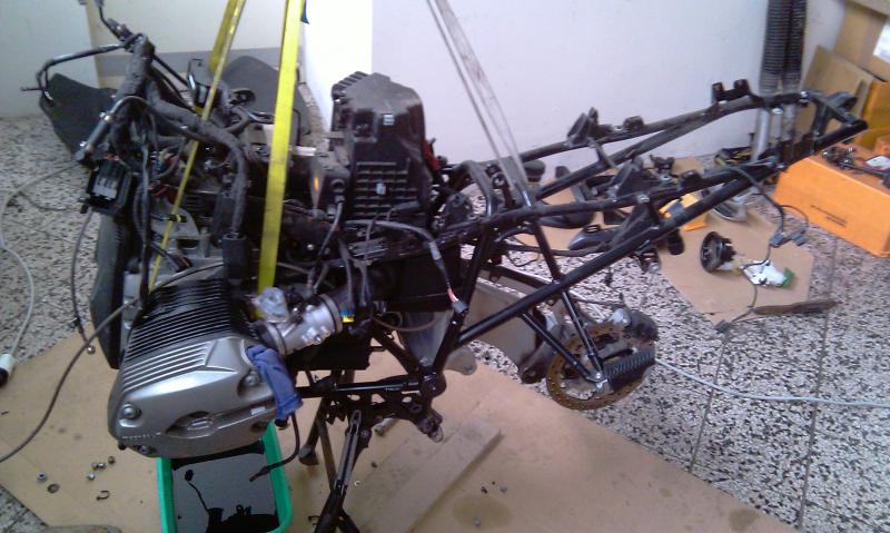

hallo
hatte ich auch ist selbst arbeit getauscht echt scheiß arbeit
hat aber alle geklappt ist jetzt wie neu
lg Tom

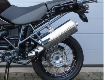

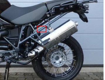

Was schlägt Ihr zum verzurren anstatt der Fusraster Ausleger vor?
spyderl
13.12.2009
1.099
Schlaufen um den Rahmen oberhalb der Fußrastenträger daran die Gurte und gut is! So sind die Böcke auch ab Werk in der Kiste.
qpilot
01.10.2012
86
Du meinst die Stelle die ich rot eingekriellt habe - richtig?
spyderl
13.12.2009
1.099
Genau an dem Kreuz, hab da 60cm lange Endlosschlaufen die ich durchschlaufe, an denen werden dann die Spanngurte eingehängt.
Hält seit Jahren Bombenfest.

Das scheint mir jetzt auch die bessere Alternative zu sein. Anleitung hin oder her. Mal sehen, wann BMW die Anleitung ändert. Ich hatte bisher an dieser Stelle einen Gurt quer durchgezogen und damit die Q mittig in die Federn gezogen, so dass die Rastenausleger nur zum letzten stabilisieren verzurrt wurden. Nur diesmal nicht...
