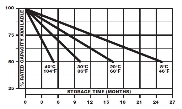

die "gewisse Wärme" tut ihr nicht unbedingt gut (und erzeugt genau den Bedarf an Ladung, der sonst gar nicht erf. gewesen wäre). Wenn der Akku voll geladen ist (Säuredichte 1.28g/cm³), liegt der Gefrierpunkt der Säure bei satten -68°C (Hallo! Wir sind nicht in Alska o. Sibirien;)). Bei entladener Batterie (Säuredichte 1.12g/cm³) sind's immerhin noch -11°C. Das hätte bei den gestern/vorgestern aktuellen Temperaturen im Freien wohl zum Gefrieren der Säure u. Platzen des Gehäuses geführt. Wer's allerdings dazu kommen lässt, hat genau das, aber m.E. kein Mitleid verdient:rolleyes:.
Im Normalfall werden derartig tiefe Temperaturen nicht erreicht, schon gar nicht in geschlossenen Garagen an Hauswänden o. unter Häusern. Die tiefen Temperaturen sorgen aber für geringe Selbstentladung, was der Batterie deutlich besser bekommt, als der Aufenthalt z.B. im warmen Wohnzimmer (am besten hinter dem Ofen, dicht dran, außer Sicht:eek::rolleyes:).

Vor allem: In der Sekunde in der man einen Startversuch unternimmt dann ist die Bakterie meist hin, wenn erst mal gefrorene Kristalle drin sind. Und das kann schon vorher passieren.
Lagertemperatur um 10 Grad. Ueber 55 Grad C nimmt eine AGM Schaden.
