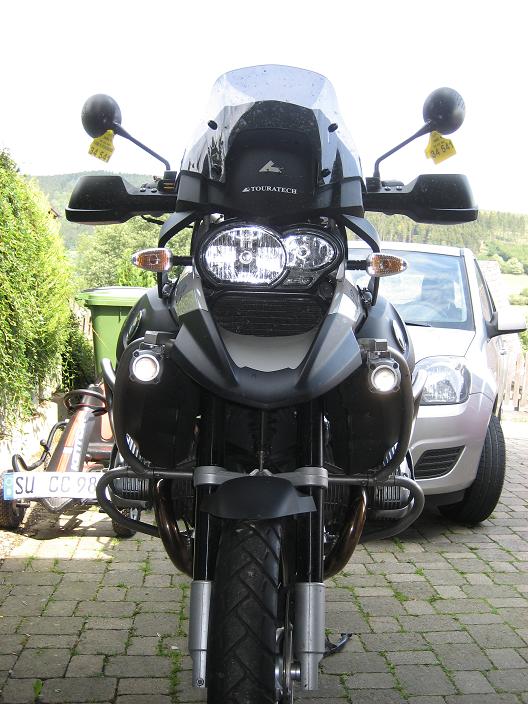

Hawk
Hi, ich kann den anderen nur zustimmen.
Die Halter hab ich mir selber gemacht, da die Halter von SW-Motech vom Durchmesser nicht an die BMW-Sturzbügel passen.

Hi Michel,
es gibt bei SWs aber zwei unterschiedliche Universal-StuBü-Halter, mit unterschiedlichem Innendurchmesser......
ich habe mich jedoch letztlich für die unterschnabellösung entschieden......
