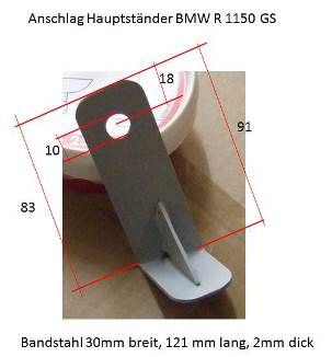

ich habe mir vor kurzem ein gebrauchtes Y-Rohr mit Kat für meine Q zugelegt und gerade festgestellt, dass kein Anschlag für den Hauptständer dabei war. In Abbildungen sieht man da immer nur einen simplen Metallwinkel. Da ich handwerklich nicht gänzlich unbegabt bin, würde ich mir das Teil zur Not selber bauen. Meine Frage/ Bitte an Euch: Wo genau wird dieser Anschlag montiert (ein Bild von einem montierten Anschlag wäre nicht schlecht)?

Wird mit an der Abstützung ,innen angeschraubt.

Den hab ich mir nachgebaut.
Passt 100%
Hab nur V2A genommen in 3mm Stärke dann sparst dir die Versteifung und musst nich Lacken.

@ hensel: Danke für die Info. Ich gehe davon aus, dass Du die Befestigung meinst, an der der "Brotkasten" mit zwei T30er Schrauben unter dem Getriebe angeschraubt wird.
@Emma1150: Ebenfalls danke für die ausführliche Bauanleitung. So kriege ich das mit Sicherheit auch hin.
